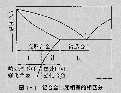

发表于 2007-5-21 18:19:30 | 显示全部楼层 来自: 中国江苏镇江
这个图可能有所帮助

发表于 2007-7-3 13:32:25 | 显示全部楼层 来自: 中国江苏镇江
对不起,您的帖子从发表到现在已超过 5000 分钟,不能再进行编辑,请返回。
5 l7 K8 f3 x7 ?! F5 e$ {9 Q$ z
0 r/ r( W; H0 U) d, _铝合金能否通过热处理来进行强化主要是看其固溶体在热处理过程中的溶解度是否随温度的变化而变化(包括固溶体分解)。若没有变化(没太大变化),是不能通过热处理来强化的,只能通过其它强化方式来进行强化,如形变强化(也叫加工硬化),主要包括高纯铝、工业高纯铝、工业纯铝以及防锈铝等。可热处理强化型铝合金可以通过淬火和时效等热处理手段来提高机械性能,它主要包括硬铝、锻铝、超硬铝和特殊铝合金等。  (3楼说的对)1 M' q2 R: |9 B
% d3 y# c- b/ u" C0 r
下面举了一些例子(引用)
! t: K; p$ A% Y
