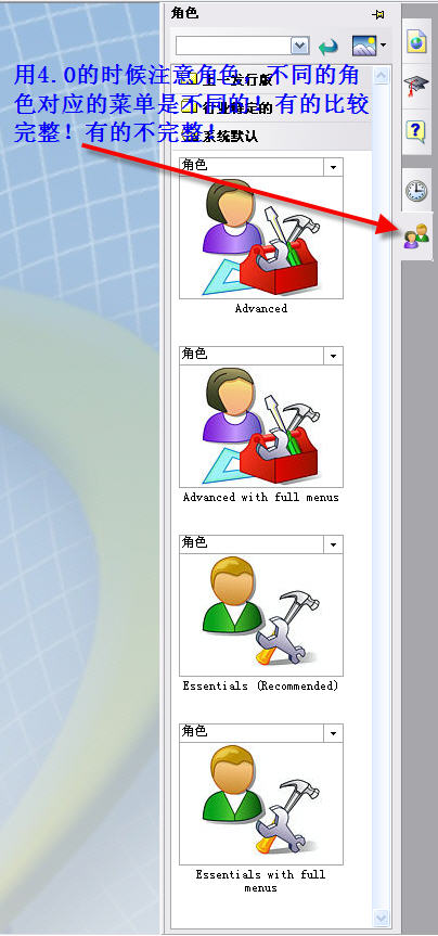

发表于 2007-10-30 14:54:16 | 显示全部楼层 来自: 中国福建厦门
在这里,注意看哦!
发表于 2007-10-30 17:03:09 | 显示全部楼层 来自: 中国安徽合肥
回复 1# 的帖子
你的工具栏可以定制一下(选择工具----定制菜单命令),如果不全可以用角色中的"Advanced with full menus.

发表于 2007-11-5 18:07:18 | 显示全部楼层 来自: 中国福建福州
原帖由 loophy 于 2007-10-30 17:03 发表 http://www.3dportal.cn/discuz/images/common/back.gif" A% q& {) D9 m& m% @6 J6 b4 h) E
3 ~% A5 J! s4 D) B
3 ]+ z& y& k- D原来是这会事跟不同角色有关呀
