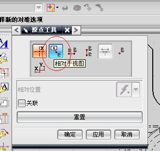

[已解决] 工程图中当我移动视图后,形位公差如何使他一起移动呢,难道非要重标吗?
发表于 2007-5-21 16:49:39 | 显示全部楼层 |阅读模式 来自: 中国浙江湖州

发表于 2007-5-23 08:34:52 | 显示全部楼层 来自: 中国浙江温州
不用的,标注时设置原点对齐为相对于视图就行了,看图,你可以从:首选项→原点  里设置
luohuayu + 3 应助
 楼主| 发表于 2007-5-23 12:45:01 | 显示全部楼层 来自: 中国浙江湖州
谢谢临风大侠,还有版主的提醒,今天终于知道了原点的意思。

是的,可以这样,当然也可以手工重排
