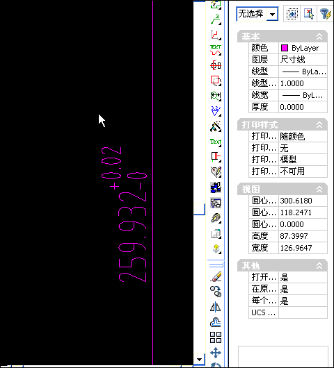

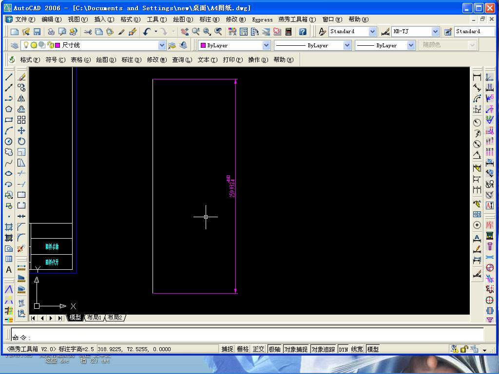

大家帮我看一下,下偏差的这个-0的-怎么去掉啊?如图所示,其他的图都行,这个图不行。我在前面加一个-也不行,加不了,高手帮忙看一下是什么设置的原因啊?

编辑文字然后把合并的文字拆开就ok了

新建个样板把图复制过去改就可以了,具体设置原因估计是标注样式选择有问题?我也学用CAD2006
 楼主| 发表于 2007-5-21 17:46:23 | 显示全部楼层 来自: 中国河北保定
我是直接在属性里改的。我这个就是刚建的样板文件。不知道为什么这样。二楼那样做之后不能用格式刷来刷的。

可以写语言达到,40\H2.1;\S+0.5^-0.2,这里面40为基本尺寸字高标准为3.5,H2.1是公差的字高为2.1,而+0.5为上偏差,-0.2为下偏差,以这种格式写在标注属性的文字栏里,想达到什么效果都可以,自己调整增减控制参数就好了,不过在autocad2005里面,用设置标注公差的方式,如果尺寸偏差栏为零则是不添加+-符号的

用命令 DDEDIT  然后 选中上下偏差 点a/b

先将公差消去后续零为否,再改为是就可以了

楼主可以使用5楼的方法,我一直这样标公差的,很方便使用
 楼主| 发表于 2007-5-22 08:48:49 | 显示全部楼层 来自: 中国河北保定
我把它复制到其他的图框就可以做到,只是想让大家帮我看一下为什么我这张图不行,图我也附上了,谢谢大家的帮忙了。
