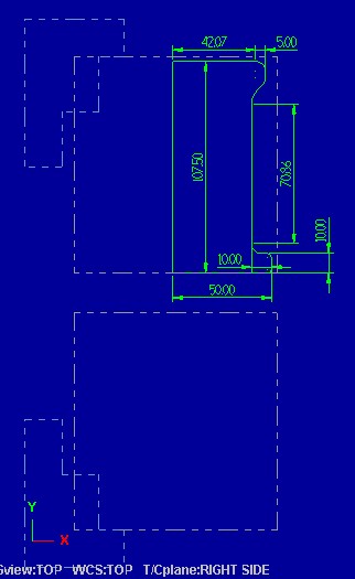

使用X2车床做外圆切削还行,但是车削盘类端面不知如何做,另外圆切削输出的程序根本不能使用,明明是以工件端面为0点,结果程序的Z向全是正数,应该是负数才对,再就是一般车削没有使用G54等等,也是输出一些不是必须的代码,望各位指点一二,谢谢!

发表于 2007-5-22 17:26:06 | 显示全部楼层 来自: 中国广东中山
第一个问题中,你画图时是不是把左端的中心放在(0,0)处。按F9可以看出来。第二个问题是后处理的问题,如果没有合适的你就找个差不多的,出加工程序后再手工改下。还有你提供的附件下来后,打不开的。
 楼主| 发表于 2007-5-22 21:56:20 | 显示全部楼层 来自: 中国四川成都
第一个问题正如你所说,已解决,谢谢。1 A) N& ^0 i* k$ D$ Y

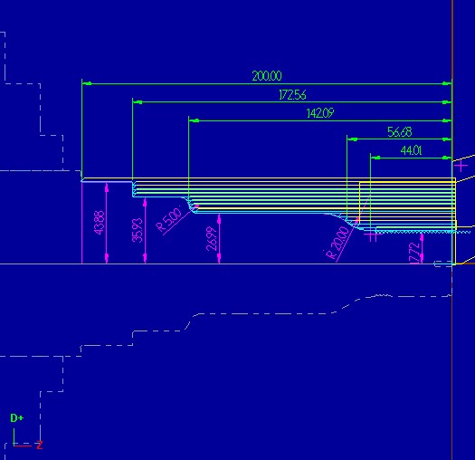

( r5 p/ u. x( c& L! X这个附件是X2做的,盘类的端面凹槽不晓得咋个处理,就是Z向(轴向)切削,该软件只看见径向切削.........4 S' X' D8 T" X) |9 J6 b8 e% ?( q6 J
- `) f/ d6 {! I下面是一个轴类零件的加工,请指点一二。$ j( j7 `2 J; }1 {( C; b

+ W/ c) k2 ?" W2 o0 }# V. v2 p! H用默认的后处理就是这种效果
- z: x( D7 L2 D1? 一般现在的车床都使用直接对刀,没有使用G54
% V) y  c4 [# V* O2? 为何编程3轴了?
$ \3 ]% F5 }0 @2 q- Q( d/ G( r3? 明明默认为公制螺纹,又输出英制E: K( n& y# l5 i5 g: b% m, _
4? 钻孔循环又是西门子的
