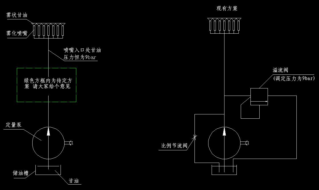

我公司要做这个系统其目的是要把甘油经定量泵输送到喷嘴处再经喷嘴雾化 要求压力恒为9bar 流量恒定且均匀  现有方案理论上似乎说得过去 但不知道这样做能否保证压力恒定且平稳 希望大家发表意见

这个没做过,要我的方案可能和你一样,只是在不计成本的情况下,你用的是比例阀我想是不是加上流量,压力捡测元件。做成个双闭环系统。

甘油?应该和干油不一样吧,干油一般的工作压力由几十bar到两三百bar.

想设计一个产品,首要的就是了解输送的物质的特性

 楼主| 发表于 2007-5-22 18:45:14 | 显示全部楼层 来自: 中国辽宁沈阳
原帖由 ttmaomao 于 2007-5-22 16:25 发表 http://www.3dportal.cn/discuz/images/common/back.gif
$ @" ]7 g# ~9 B5 P你是用在什么地方的啊?我还没用过这个!!!
/ n, Q! [, ~5 d6 C6 k把甘油雾化后喷到我们的产品上,那个是喷到香烟的过滤嘴上的。
发表于 2007-5-22 18:50:24 | 显示全部楼层 来自: 中国北京
应该做成闭环的。另:甘油是不是易爆品啊?
发表于 2007-5-22 21:01:06 | 显示全部楼层 来自: 中国江苏苏州
有专用的液体,气体流量控制器的,但不知你需要精度要求
 楼主| 发表于 2007-5-27 00:18:06 | 显示全部楼层 来自: 中国辽宁沈阳
原帖由 w1451897 于 2007-5-22 21:01 发表 http://www.3dportal.cn/discuz/images/common/back.gif* j) J- X, x7 w* N6 J
, t3 u7 B2 ]$ p精度有要求 甘油流量必须稳定而且不许有脉动 不只您说的流量控制器指的是什么 用比例节流阀可以吗?
 楼主| 发表于 2007-5-27 00:22:58 | 显示全部楼层 来自: 中国辽宁沈阳
原帖由 lesok 于 2007-5-22 18:50 发表 http://www.3dportal.cn/discuz/images/common/back.gif
' f4 W0 p  _4 f1 w应该做成闭环的。另:甘油是不是易爆品啊?
3 X9 ~. ^: A" m7 L3 o甘油不属于易爆品 请教一下怎么做成闭环的啊 用什么作为反馈量 又要用到一些什么元件啊  能大体说一下您的思路吗?
