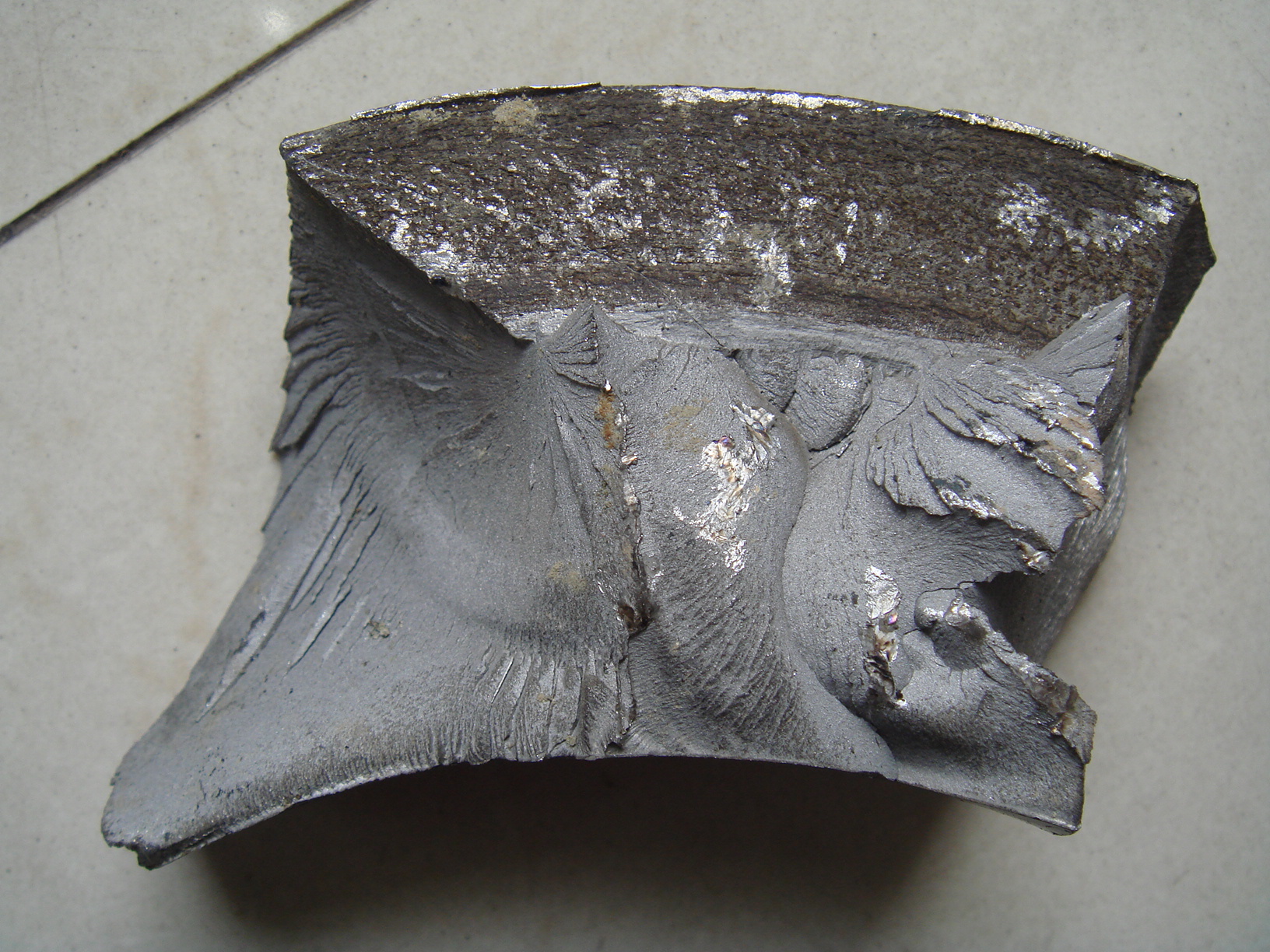

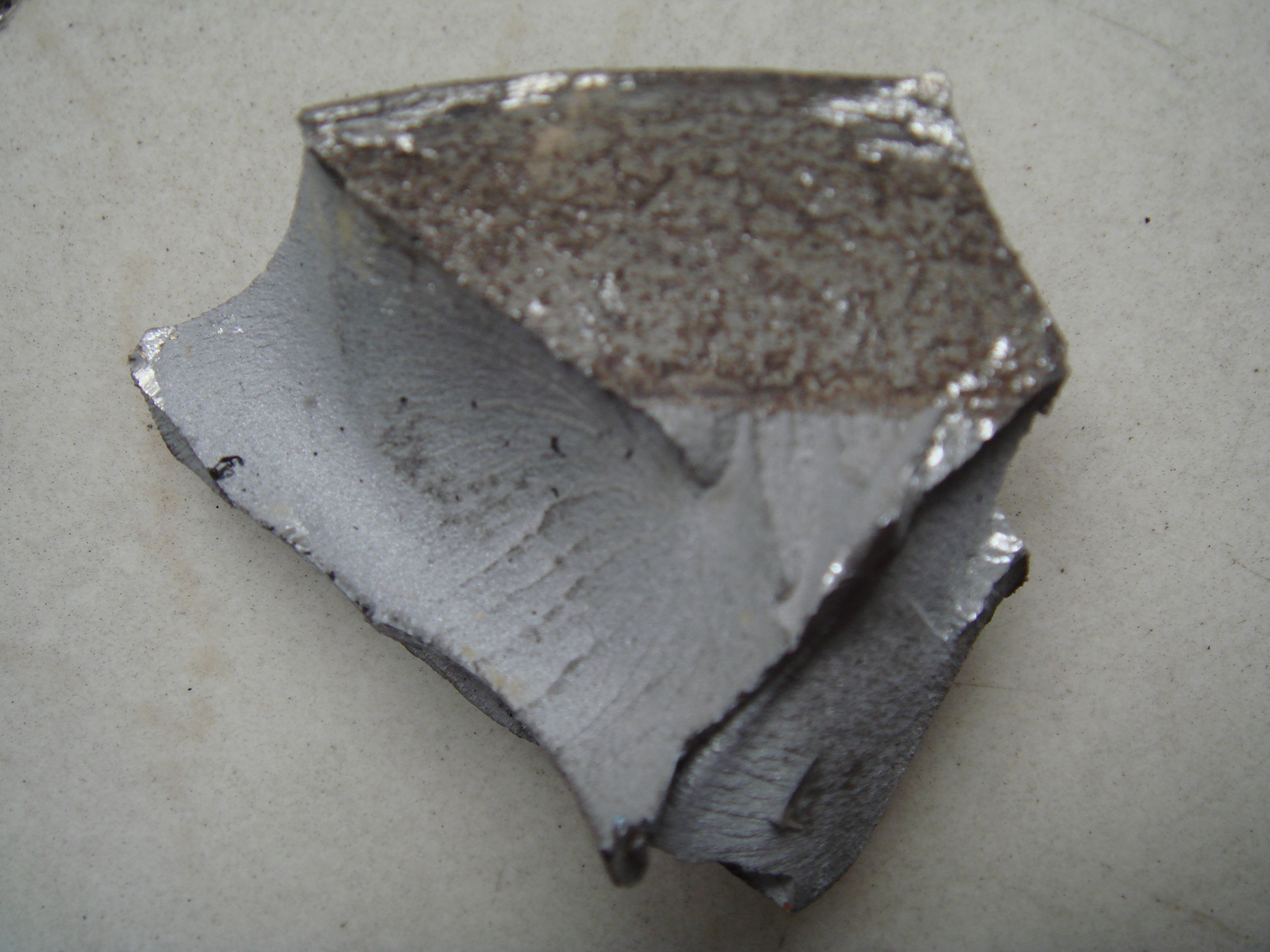

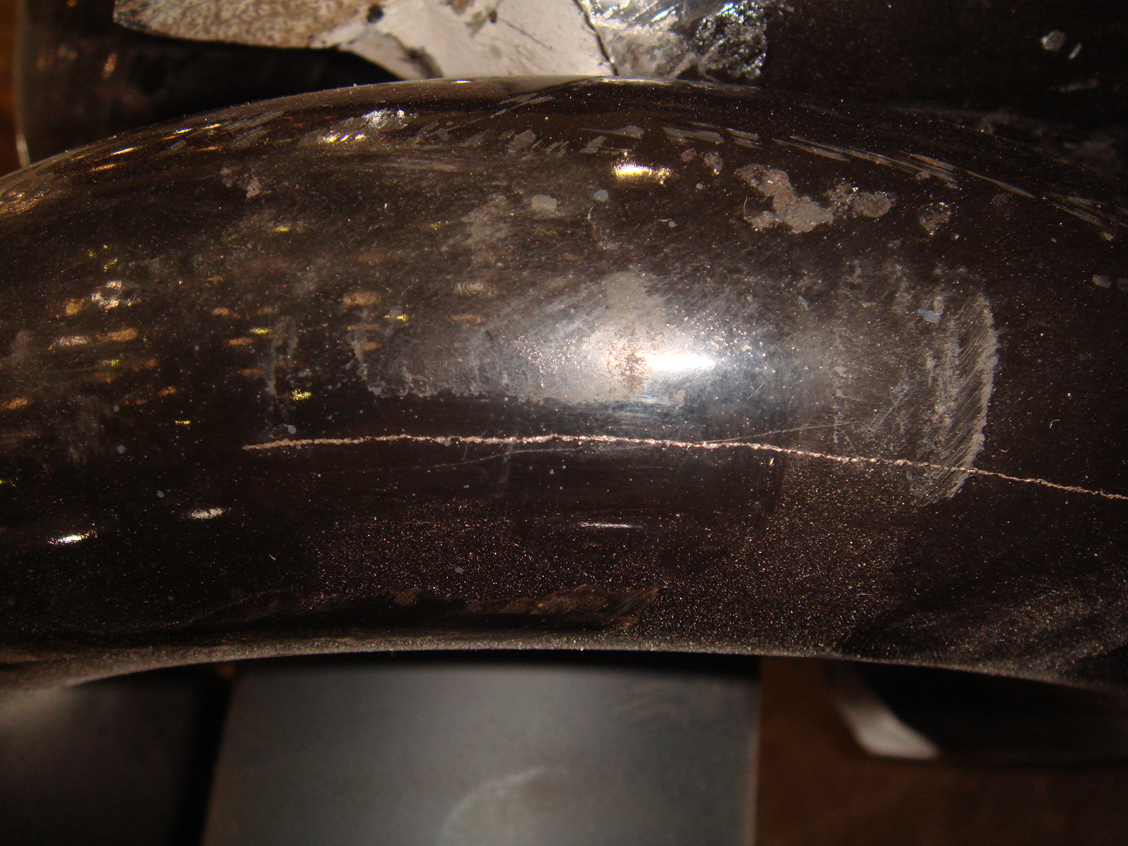

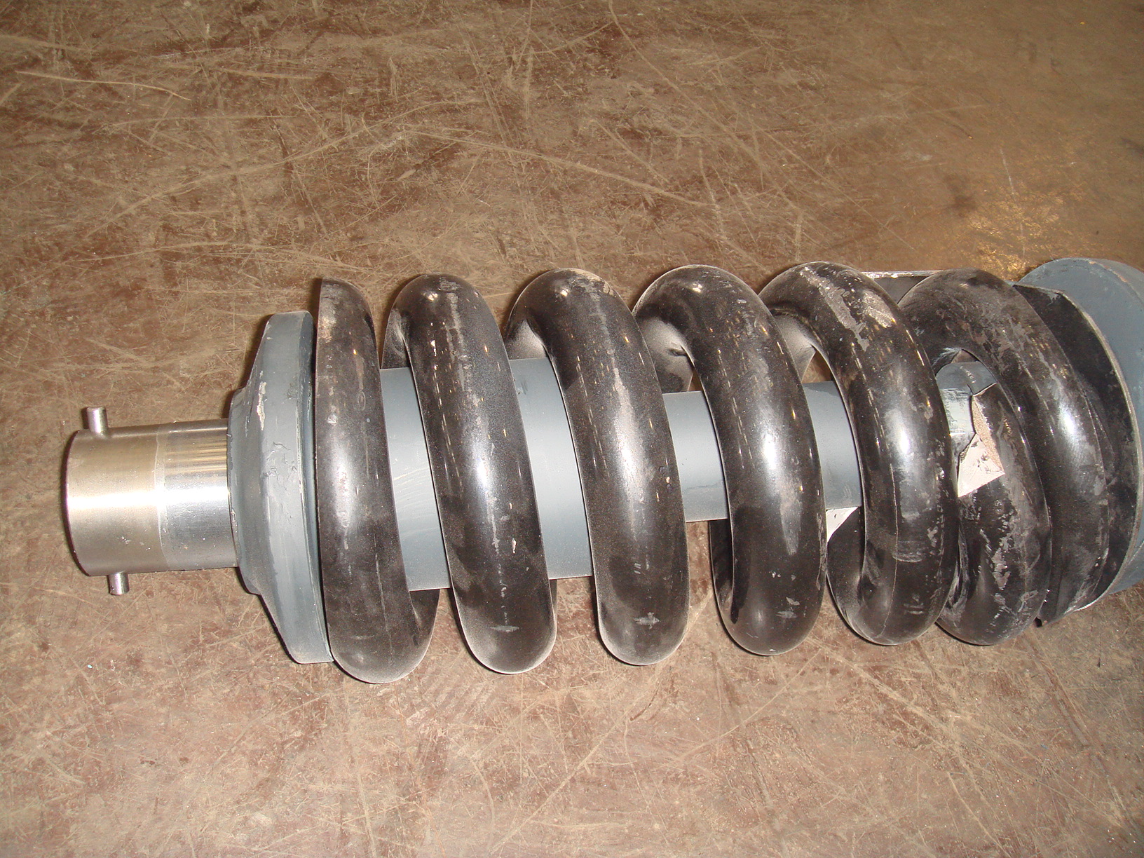

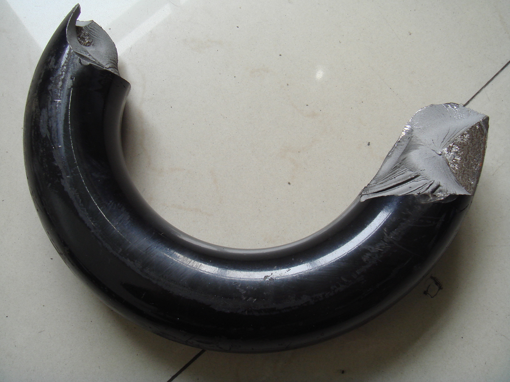

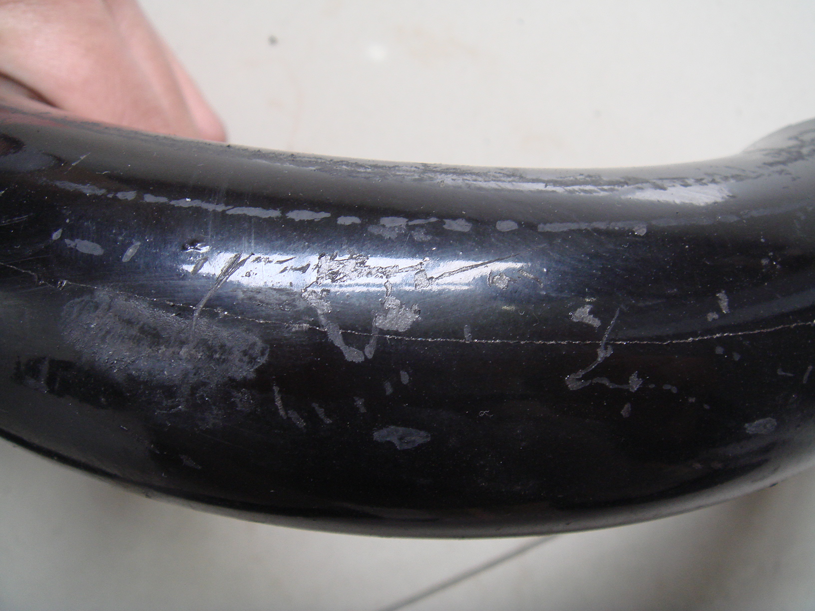

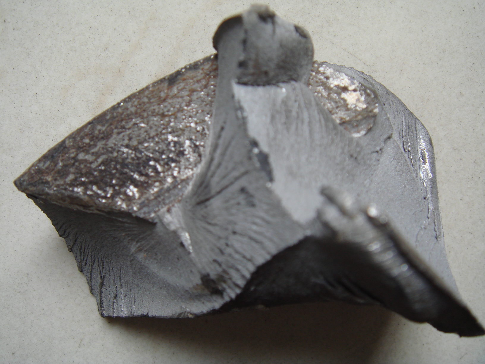

该弹簧单件重70公斤,第一次工作时断裂,断裂情况及原因分析:3 a" {2 p2 m5 f( D( }9 N
  1.断裂情况(宏观)8 O9 T0 _+ n0 W
原材料存在轧制过程中形成的“包边”或非金属夹杂物现象,经过热处理淬火后,“包边”或非金属夹杂物所在处形成裂纹延伸(通过断口脱碳层情况可知),深度达到15mm(通过表面氧化色可以看出)。当弹簧压缩时,裂纹处受力超过其极限应力,从而产生弹簧断裂。
/ S$ F& ^8 _( J9 x2 B2.产生断裂事故的原因分析及断裂过程
6 S  w4 g4 Z5 \0 x⑴ 钢厂在轧制过程中形成“包边”现象,且出厂时未100%检验;( K1 O1 @( [! X( A5 {# s
⑵ 我厂虽然在生产中规定了两次针对半成品表面缺陷的100%目检工序, 但由于采用人为操作,故存在漏检及误检可能;6 S( n8 n5 m% [7 `6 n
⑶我厂生产中采用的磁力探伤比例仅为10%,存在漏检的可能。

照片DSC01356应是裂纹源。( y8 Q4 s2 E5 v
照片DSC01356、DSC01358、DSC01363提供了弹簧在使用前开裂的证据。
- x, k3 U5 u8 J( n& w' O# [; Y建议对弹簧断口进行分析,找出发生断裂的真正原因。
