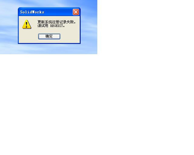

安装SW2005后出了这个,不知如何去掉.
5 q0 A3 I! e; s" T盘以前用过是好的,因系统坏了,重装后就有了这个.$ \0 L- Q2 \3 u. G

???建议,楼主先把sw完全卸载,然后按 win+R 打开运行框,输入regedit 回车,进入注册表编辑器,定位到   我的电脑----Hkey_local_machine---software_ 项,展开这一项,然后搜索solidwork的键,删除之。重起电脑,重新装一下sw。

http://www.3dportal.cn/discuz/re ... 67847&goto=lastpost( W6 B7 |. h- F* Y3 M2 \" J; z. \
楼主看看这个帖子- ]1 m5 v$ m7 S0 h
0 c, {4 s) K% [. i* w
或者试试看这个! X. W% U/ t& B: _4 m: M
这个是从别处看到的+ e6 ]6 u' b( ?$ ^5 a9 J$ M& y
运行→Regedit:
" c$ b2 Z  t, Y6 \4 \9 h& H4 [找到:- `% Q4 W2 E* C/ L" v5 \0 d1 c
HKEY_CLASSES_ROOT\SldAssem.Document
7 X3 [$ c8 t. Z( B3 NHKEY_CLASSES_ROOT\SldDraw.Document' f  Q/ m6 Y0 D$ l
HKEY_CLASSES_ROOT\SldPart.Document9 ^- a" w* ^' {5 ]+ U% R" N
三个项,分别右击项值,选中“权限”,在“组或用户名称”中选中当前用户,在“Administrators的权限”选中“完全控制→允许”,单击“确定”。

这是你在安装前没有关闭防病毒程序的原因,我们公司的人都遇到过.按上面的朋友说的办法修改注册表就一切搞定了.

也可以在完全卸载后,用兔子清理注册表。关闭防火墙,杀毒软件,再重新安装

谢谢,6楼的,我把里面的好几个权限都搞了,再在控制面板中选择更改SW2005,程序,后从新补丁Crack,即解决.

好象要重装系统,我遇到过,是因为以前的系统装过solidworks,卸载后再装solidworks就会这样,但是我新装的主机,新系统,装solidworks一次成功
