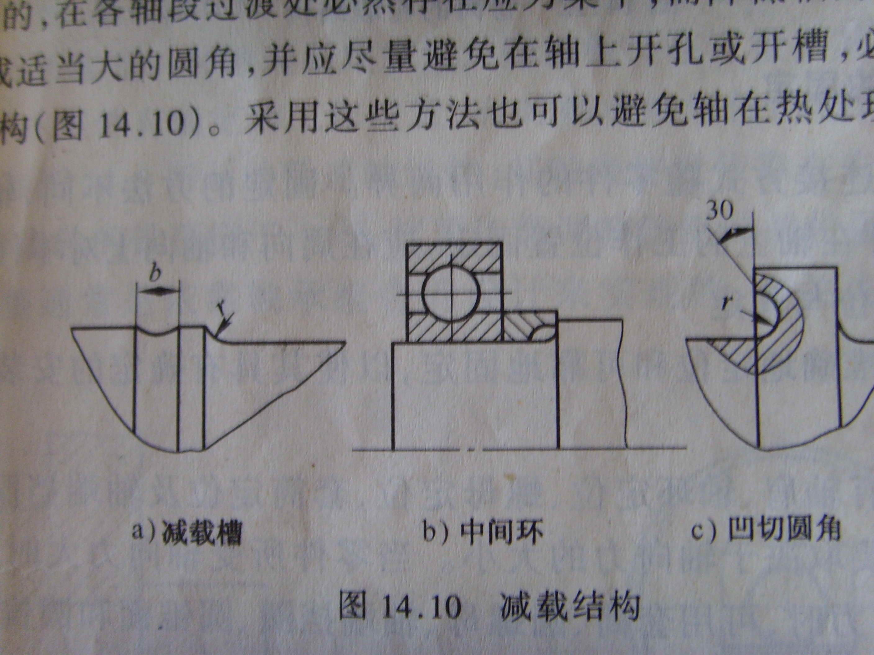

为什么说轴与轮毂过盈配合时配合边缘会产生较大的应力集中?而在轮毂或轴上开减载槽、中间环、凹切圆角或增大配合部分的直径可以减小应力集中又怎么理解?- f# v" I1 T" f6 H! G4 }* q( ^

但是轴上的卸荷槽会使该处的轴径变小呀,承载能力不是下降了吗,应力不是变大了吗?请看下面一段话和图片,我不懂其中的道理.
/ E% p, X- |# j3 E3 X轴的过渡处有应力集中(为什么?),从而降低疲劳强度.措施是采用减载槽、中间环或凹切圆角等结构(实在不懂!为什么这样就可以减小应力集中呢,我以为增大轴径才可以减小应力集中的呀)
: t# D( R3 K$ f( A 减载结构.JPG
发表于 2007-5-23 14:44:33 | 显示全部楼层 来自: 中国北京
我个人认为,a c 开槽是为了减小应力集中,且如果淬火处理产生应力集中的,应力集中了直接的影响可能是工件直接保费,b中那个轴承套为何要开成那种形状的槽(可能是不同轴颈的连接处的圆弧过渡引起的吧),我不太理解,所以不敢说,谢谢

要想搞明白这个问题,我想先要搞明白什么是荷载力、什么是应力?简单地来说荷载力来源于动力源作用于工作终端,其力的大小为工作终端负苘加传动损耗,而应力则是由材料内部的分子发生错位(部分分子受拉力或热力作用其分子链被拉长、而有些分子则受压缩力或冷凝力的作用其分子被压缩,同时这两种变形的分子又相互作用在其过渡区域就会受两种作用力的影响,分子链也会受到破坏产生裂纹)而产生的作用カ。人们在生产实践中发现材料在受力情况下都会发生变形,其变形量与受力的大小及受力的区城大小有关,卸载后的剩余应力与局剖的变形量成正比,对台阶轴而言诺不加任何措施、由于作用区域小其作用力仅在轴的圆周面上产生作用,轴芯部分并不受カ,这种现象本人称它为集肤效应。因此此时的轴肩处的圆周面受到剪切变形,分子链相继受到破坏并向轴芯延伸最终导至轴颈断裂。若在轴肩处采用圆弧过度等措施,相对来说增加了作用区域(两作用力之间的距离增加,材料所允许的扭转角度就变大,随着轴的扭转角度的增加使得轴芯部分有更多的分子链来参加传递动力,这样每个分子链的负荷也就变小很多,轴的寿命也得以延长,值得注意的是这并不意味着此轴可永久使用,因为材料在受力的情况下都会受损,只不过程度不同,程度大的寿命短、程度小的寿命长,这也就是人们常说的疲劳寿命。# E5 f& B: p7 X# U. P3 a5 ~$ V

我先解释什么是应力集中,简单地说,几何表面不连续就将阻断应力或破坏应力的正常传递方向,从而在不连续处出现应力突变或奇异,外文资料中常写为Stress Singularity。应力大小为距离平方的倒数的自然对数值,即ln(1/r2)。要记住关键是表面不连续是内在原因,由此也就不难理解图中所示结构的沟槽、倒角等为什么产生应力集中了。连续的概念要从导数的定义去理解,为什么要圆弧过渡。
; c% U6 Q% m" ^* Q4 p7 p. _2 B3 C7 V* s
我们在企业从事机械零件加工、产品制造的同志一定知道最忌讳的就是防止零件表面的磕碰伤,要轻拿轻放。其实根本道理就是伤痕处本身已经使表面曲线不连续从而产生应力集中,是潜在的疲劳裂纹源。图b中的中间环并不是减轻应力集中,它的作用就和一般的隔圈一样,调整轴向位置。

现在再来解释过盈配合为什么在边缘处产生应力集中?! c6 P+ Y  h! Z
因为是过盈,所以内外圈在接触表面都要产生变形,而不接触的其它表面不会变形。这样接触面区域是压应力,而在接触边缘处轴的材料必然出现拉应力以阻止轮毂边缘和接触区外的材料进一步变形。但配合面的母线是直线,在外力作用下必然要产生相同的变形量,为了协调,在接触边缘处的材料只有增大压缩变形量才能保持直线,因而这时边缘处的应力必然要比中间接触区域的应力高,也就是所谓的应力集中。实际上最根本的原因还是轮毂是有限长度,端面与内孔互相垂直,因而接触母线不连续。如果轴与轮毂是绝对等长的,那就不会出现应力奇异了。因此,在实际加工中,有经验的师傅往往将内孔加工为喇叭口,以此来减轻边缘的变形量,道理就在于此。
