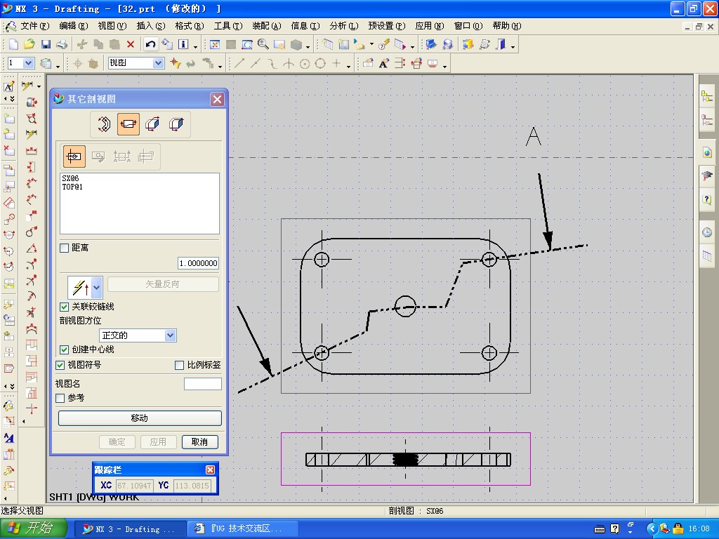

  用UG3.0在工程图中进行了阶梯剖,怎么也做不到和教材上的一样,而且参数也不一样,其中箭头位置和弯折位置不起作用,剖切线是斜的,不是正交的。
/ s5 L- E" J0 H9 c5 c8 ?  请问是什么原因?
0 d. R; z, u7 G2 r  谢谢!6 v1 E5 d( g8 u

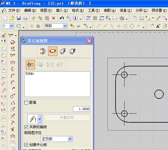

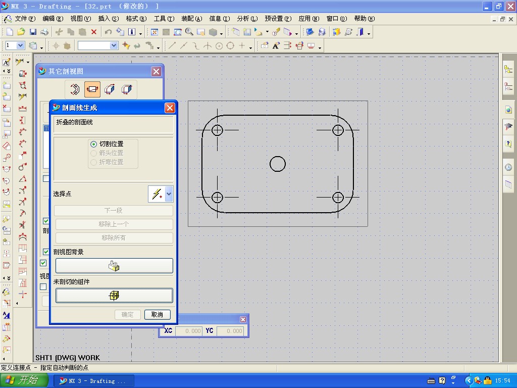

楼主那不是阶梯剖,是折叠剖~~~~~ 选错啦~~

看见灰色字体“矢量反向”左侧的雷电形箭头了吗?点中下拉选择方向即可
发表于 2007-5-23 09:01:37 | 显示全部楼层 来自: 中国湖北武汉
看看这个吧~~~

所用的剖切方法错误!
