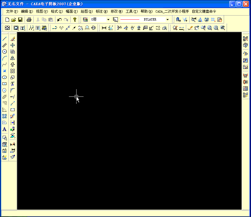

平常画图没有发现,今天突然遇见了,搞了半天没有成,我画图时候标注尺寸,需要输入字母ι,小写手写体那种,因为还需要个下标1,但是出来的总是 l,这样和下标连一起就变成l1了,请问怎么解决?谢谢
发表于 2007-5-22 16:38:45 | 显示全部楼层 来自: 中国山东淄博
关键问题是你要选对字体,你想要手写体的L就选手写体,如下:

阿龙的动画做得不错!不过有的缺少字体,这是因为windows 系统字体不全,可以下载一些字体库进行安装即可。

你可是把输入法调成智能ABC,然后,图标上有个键盘图形,你点右键,选中希腊字母,那里就有你要的符号。
