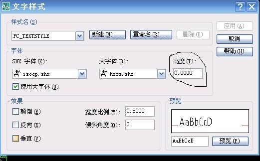

前两天画了张图。开始还没什么问题,标注字体高度能随意更改,后来发现标注字体显示高度不能更改,但标注属性里却显示字体高度值正常。比如一个高度是600的和一个高度60的显示大小一样。我试了试其他图,都正常没问题,就只有这张图有问题。我用了我所知道的所有方法都不能更改标注字体显示的高度(CAD本身程序没问题)。各位达人谁知道原因啊?怎么解决啊。

检查你所用标注样式中的文字字体的文字样式!/ H0 l& e5 |5 g  `6 z
1 g- B- {' c8 ^8 V$ h把文字样式中的文字高度改为0吧!

发表于 2007-5-23 11:11:32 | 显示全部楼层 来自: 中国四川成都
同ls的做法,高度设置为0,就不限制字高了,可以单独指定
发表于 2007-5-23 11:15:41 | 显示全部楼层 来自: 中国上海
在设置一个图面几种尺寸字高时,文字样式,和标注样式,一定要一致,8 N1 t5 o/ @; Y+ n9 _
不能用设置了1号文字样式和设置了的2号标注样式一同用,这样一定烂摊子了.

发表于 2007-5-23 11:21:25 | 显示全部楼层 来自: 中国北京
发个图 改了就可以了

 楼主| 发表于 2007-5-28 22:27:18 | 显示全部楼层 来自: 中国上海
感谢各位啊~~
