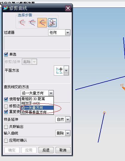

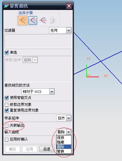

我是个新手,向各位大虾求教,UG中的剪切命令是怎么弄的啊?我剪切的东西怎么会是虚线了啊,那里有不对了啊,请各位指教?
 楼主| 发表于 2007-5-22 21:44:30 | 显示全部楼层 来自: 中国上海
我的那个剪切命令中的那个矢量命令怎么才能激活啊?我怎么弄也没反应?

 楼主| 发表于 2007-5-23 05:45:25 | 显示全部楼层 来自: 中国上海
红圈里那矢量命令怎么才能激活啊
发表于 2007-5-23 07:46:14 | 显示全部楼层 来自: 中国福建福州
那个是用来投影的吧

发表于 2007-5-23 08:45:55 | 显示全部楼层 来自: 中国湖北武汉
回复 #1 江浩南 的帖子
将输入曲线的选项改为隐藏就没有虚线了~~

发表于 2007-5-23 21:30:33 | 显示全部楼层 来自: 中国浙江温州
1、回复你第一个问题,修剪后产生虚线问题
( G, U5 C1 v! L* L/ P1 w& E/ p! @  那是修剪后曲线有关联,取消关联就行了,看图
4 {1 S4 k* o1 C- n( `$ R! Z 修剪.JPG 0 {  c2 f4 i$ a( i4 y& i/ L$ _
5 U3 S) X( ?) `  N0 q2 |2、查找相交的方法选择沿一矢量方向就会变可选的,类似于投影修剪,看图:6 S) A) g% p* t
