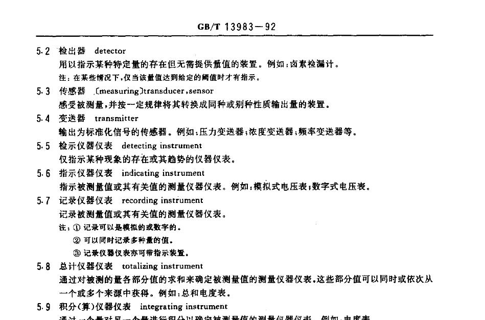

发表于 2007-5-23 09:16:03 | 显示全部楼层 来自: 中国上海
同意3楼的兄弟的说法,4楼版主的补充说的好像有点不准确了,传感器输出的不一定是电信号,还可以是机械信号、气信号等,比如现场机械指示(指针、数字轮)的仪表,传感器部分输出的就是机械信号,最常见的就是水表、电表了。变送器输出的标准化信号最常见的就是4~20mA的电流信号了,象温度变送器可以通过仪表的设置,使电流输出20mA的时候对应温度是上限,例如100℃,4mA输出的时候是下限,例如0℃。  }) \* }! T. t3 H
9 [8 q2 E4 z+ {! U: j2 @# g/ U9 J
附图为GB/T13983-92《仪器仪表基本术语》,这两条还是解释得蛮明了的。
