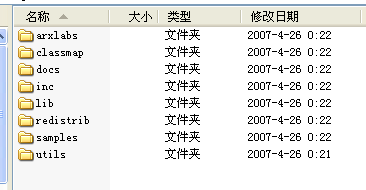

本人多年呕心沥血收集到的AutoCAD 2002~2008全系列开发工具包,
' d6 @) s- l2 K) `现拿出来供大家分享, 希望对CAD进行二次开发的朋友们有帮助!
+ M) F* u: d$ s# S1 R
1 S; R6 b. n' f7 h; V, L名称: AutoCAD 2002~2008全系列开发工具包-----ObjectARX 2002~2008(英文代码)' \' w- h5 e5 K7 _, v3 M: E% Z+ \
大小: 2002/2004/2005/2006/2007/2008(32&64)/每包压缩后14~28M不等, 解压后30~45M左右.
; X& ?! U+ Q9 [4 _5 \8 |年代: 从2001年3月到2007年3月: S# {' @. ]& E$ @4 O$ Z
简介:   ObjectARX 应用程序是动态链接库(DLL),可以和AutoCAD共享地址空间,直接调用AutoCAD的内部函数。
7 l( x) D! a+ V8 O       在ObjectARX应用程序中定义的命令与AutoCAD的内部命令运行方式相同,而在ObjectARX应用程序中创建的# I  }5 T1 @9 b/ v7 G+ N
       实体对象也和AutoCAD中创建的实体对象没有区别。
4 F2 \4 d, v; w- E% U7 S; J: H截图: 5 V$ F7 t. v) G
由于是工具包,没有固定界面, 故附以下内容, b0 M7 T$ q- n. n7 V- x
