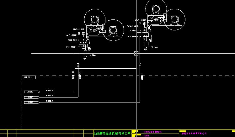

[讨论] 在造纸厂刚刚接触液压,想尽快上手,可是纸机厂家设计CAD原理图看不懂,请帮忙!!
发表于 2007-5-22 23:02:16 | 显示全部楼层 |阅读模式 来自: 中国福建三明
有哪位好心人可以帮帮我,能为我详细说明图纸里边的控制原理,不胜感激!我的电子邮件:wuyan7734@sina.com

 楼主| 发表于 2007-5-23 18:20:01 | 显示全部楼层 来自: 中国福建三明
图纸是用CAD2004绘制的,非常谢谢这么多热心的朋友

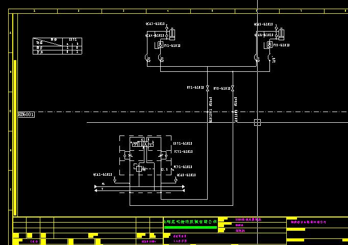

发表于 2007-5-23 19:11:32 | 显示全部楼层 来自: 中国辽宁大连
单向阀方向看不清。大家看一下左下角的那个阀一面连 P T口是什么阀。
! K% a* G4 z  |+ |  Q4 {# k0 m! a+ @大体感觉是一个选择压力输出回路。不一定正确。
柠檬咖啡 + 3 参与应助、交流
发表于 2007-5-24 06:29:54 | 显示全部楼层 来自: 中国山东济南
好像是个减压阀' ?- B% u: w& f' \9 C
同意楼上的看法+ k3 E( Q. f" Y; H
通过梭阀实现
柠檬咖啡 + 3 参与应助、交流

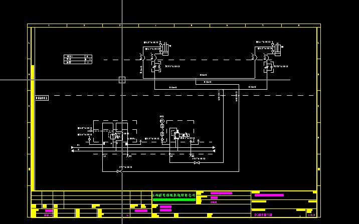

发表于 2008-6-17 10:35:16 | 显示全部楼层 来自: 中国浙江杭州
最好把工况说明一下,针对每个动作大家帮你看一下

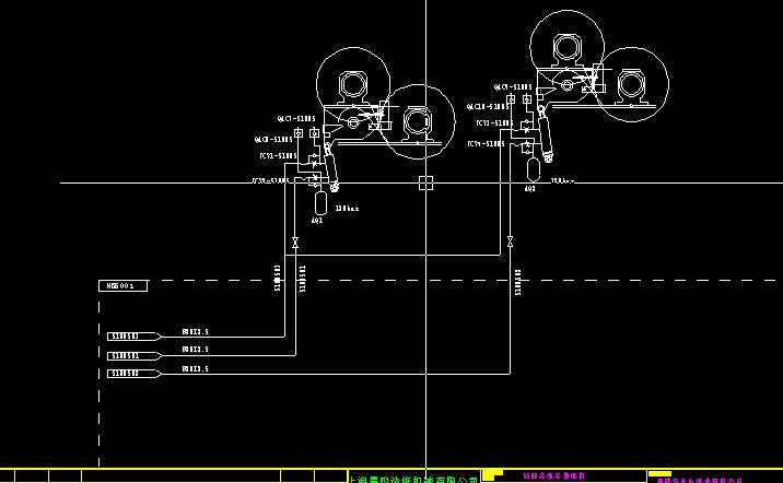

发表于 2008-6-27 18:57:51 | 显示全部楼层 来自: 中国吉林延边朝鲜族自治州
你这图 是卷取部  还是复卷机的?  不象是压榨部 和压光机的。

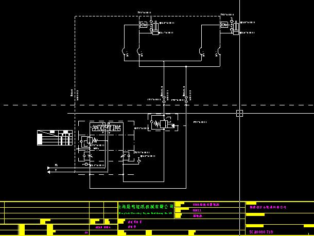

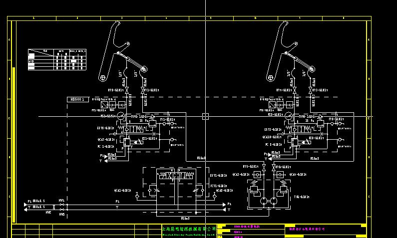

发表于 2008-6-28 14:54:42 | 显示全部楼层 来自: 中国吉林延边朝鲜族自治州
左下角的阀是三通减压阀,方向阀上面的两个阀是比例三通减压阀,阀上面的三角形符号是PLC控制的意思,# m6 c' z: ~% j. g  _6 k
在梭阀上面的两个图形是压力变送器,把压力转换成电信号反馈给计算机
7 [. ?/ k8 `- }, e/ C。其他的楼主就的根据图上,方向阀受电来看图了
晨砂 + 3 技术讨论!
发表于 2008-6-28 21:01:14 | 显示全部楼层 来自: 中国吉林延边朝鲜族自治州
补充一句;系统在卸载的时候比例三通减压阀不起溢流阀的作用,油经过单向阀进入方向阀回油。 请管理员不要视为灌水。 谢谢

发表于 2010-5-27 17:29:50 | 显示全部楼层 来自: 中国山东济南
单向阀方向看不清。大家看一下左下角的那个阀一面连 P T口是什么阀。8 O% W" M' o! o. C! t/ a! y, G
大体感觉是一个选择压力输出回路。不一定正确。6 ]9 D) ^6 d5 Y# f/ x
奥凯 发表于 2007-5-23 19:11 http://www.3dportal.cn/discuz/images/common/back.gif
6 _. b: \1 z8 h; t. E- d1 ]+ F( g0 f3 z! j
应该是卸荷和冲洗用途。

发表于 2011-4-5 02:54:40 | 显示全部楼层 来自: 中国北京
这只是一部分图纸,没有泵站。从图上来看比较简单,控制对象都是油缸,特点是有一个用两个马达做同步元件的同步回路,这比较少见。
