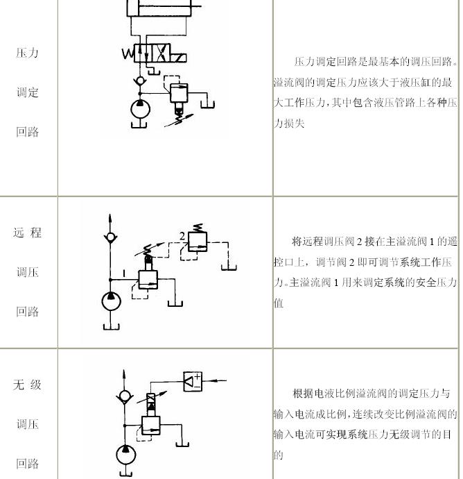

问题来自http://www.3dportal.cn/discuz/viewthread.php?tid=276486    25楼+ o% D8 S$ b* q. ~" D
如图:
- g3 v8 N' ?1 b. y1 k请大家讨论下:溢流阀位于单向阀前后的不同& h7 }/ Y7 O! |

发表于 2007-5-23 08:41:09 | 显示全部楼层 来自: 中国辽宁沈阳
个人认为区别不大。单向阀的主要目的就是为了阻止系统上方的较大压力波动给下方元件造成影响。只要考虑到这一点就可以确定单向阀的位置。如系统管路有过滤器,一般单向阀还需要加在过滤器前面,防止较大压力波动压坏过滤器滤芯。不知道我说的对不对

发表于 2007-5-23 17:14:14 | 显示全部楼层 来自: 中国辽宁大连
1 如果在正常情况下两种接法没有多大区别。% ~1 s9 a. [& [6 Z
2 如果油缸会受到很大反向冲击负荷场合时,班主的图纸只能保护泵不受冲击,而单向阀后元件将会受到很大冲击,溢流阀起不到保护作用。而溢流阀后移可以保护油缸  胶管 压力表  阀 等单向阀后的元件不受冲击,油泵只会受到瞬间冲击但冲击力不会太大,因为溢流阀会卸掉部分冲击压力。所以我无法理解书上 和我现在所能见到的接法都与斑竹的一样。

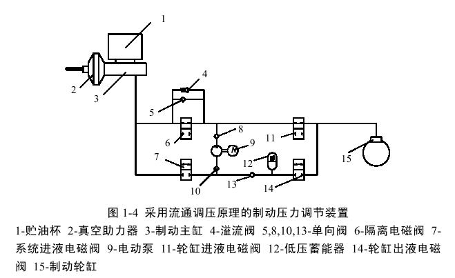

在特定情况下,还存在单向阀与溢流阀同在泵前的情况:
, K/ F, K" A+ [    例如汽车牵引力控制系统(TCS系统)中,如在TCS工作阶段(在此阶段溢流阀起限定轮缸压力,阀6关闭,轮缸通过阀7及泵提供压力),根据实际情况需踩下制动踏板,因阀6响应存在滞后现象,加装单向阀5:只要系统压力高于轮缸,制动液便可经单向阀5流向轮缸,进入ABS循环状态。
cn_young + 3 鼓励讨论
发表于 2007-5-27 00:56:48 | 显示全部楼层 来自: 中国河南安阳
1、在一般的系统中没有多大的区别(如楼主的1图) 。
- F. V+ T. Z4 m5 y- I2、2图、3图对于特定的系统不一定合理:如果主系统有负荷(且较大)的情况下,无论是远程调压回路或无级调压回路都有可能由于单向阀的隔离而是溢流阀对主系统的压力调整失效。
% y6 [! N4 k- h7 W8 F3、对于电磁溢流阀回路,尤其是主系统中有蓄能器时,必须是单向阀位于电磁溢流阀之后。
2 A) I" M" K, v- h( t
4、如果系统的负荷冲击过大,需要溢流阀的保护时,这时溢流阀应位于单向阀之后,溢流阀可以缓冲外界的冲击,以保护系统。

发表于 2007-7-3 22:20:23 | 显示全部楼层 来自: 中国上海
肯定要放在下面!
. P# t1 _, c- F例如:拿第1个图来说,如果负载很重时,高过了溢流阀设定的压力,这时如果溢流阀放在单向阀上面的话,那泵会怎么样?泵的压力会不断升高,直到超过负载的压力时打开单向阀,这时会有误动作。但溢流阀在单向阀下面就不会。

 楼主| 发表于 2007-7-4 08:50:51 | 显示全部楼层 来自: 中国安徽马鞍山
原帖由 9619 于 2007-5-27 00:56 发表 http://www.3dportal.cn/discuz/images/common/back.gif" m* e+ T& u1 O9 }& B2 h( R
/ O+ j; N# f4 e
: W" ]9 H( N: j) X3 q# c
; V9 y0 k; V* Z" R/ K9 z$ ^5 S0 D
我也这样认为:9 R# Y% x8 y- j" \+ x- Y2 U" o
如果单向阀在电磁溢流阀之前,系统带来的压力波动和冲击都将对电磁溢流阀带来影响,蓄能器的作用也就被弱化了。
