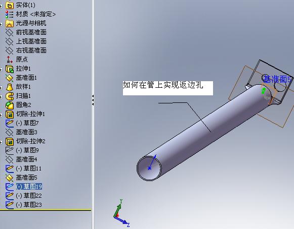

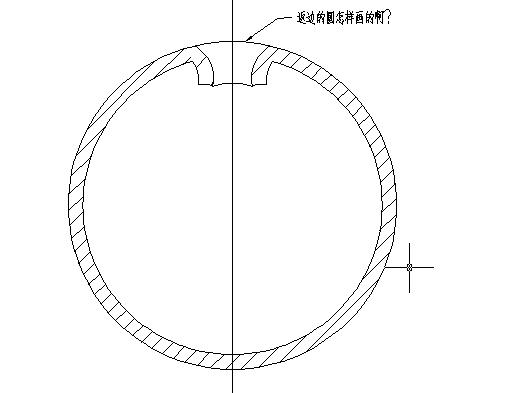

就是在管上做下面剖面图的孔所示的孔...怎样做出以下的返边孔啊.....请各位帮帮忙~~~~~~`

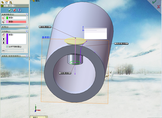

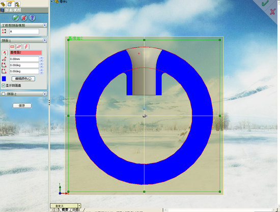

可以用扫描切除 ,(当然先要把凸台实体画出来),看看是不是下面图片的结果?

发表于 2007-5-23 11:11:58 | 显示全部楼层 来自: 中国广东深圳
刚才做的没有保存,重新做了个,所以慢点
sweep-cut.rar
126.6 KB, 下载次数: 38
艾飞 + 3 热心会员
