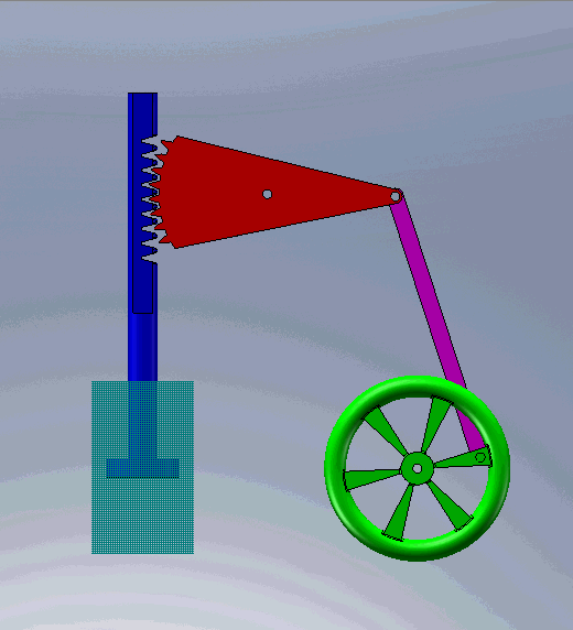

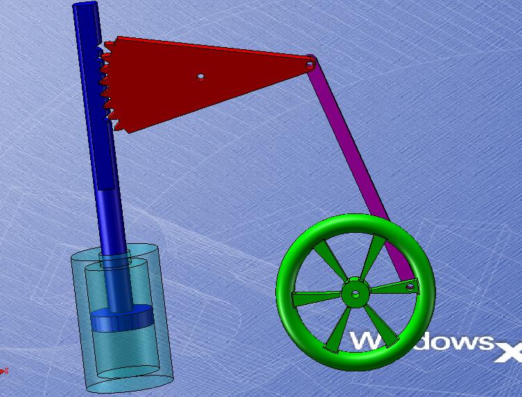

为何我的组装体不能模拟试验哦,那位老大知道请告知哦

你想要什么样的运动呢
2 p7 G7 s8 h' z' P我看了一下,根据我的理解,你的装配体的配合有问题,你的零件不需要制作灵活尺寸的。

齿扇中心轴 結合關係  所以不能模擬# x2 ^  b% |, \3 F. ?& J. v2 j- ]
東西沒做完 不清楚問題怎麼解決

我只是想让它动起来,旋转时,气缸上升

! u4 u% I) J5 d/ }  }0 x5 P$ I8 P, }齒輪輔助結構未完   做完來

我感觉,应该是干涉造成的,你可以先用工具下拉菜单中的移动零部件里的物资动力移动一下驱动件,看看,可以实现不+ v! w9 y  H) o3 T# _- }" O+ _+ C4 K
!如果可以的话,那肯定是装配体的干涉造成的,因为做物理模拟的时候,整个装配体必须是没有任何干涉的

樓上的朋友 你畫的什麼圖  吐血啊1 x' e4 ^5 U& h3 O  A
太多不好的做圖方式
" \% N+ v5 [* Y  C7 i: g7 J害我模擬連連凸槌  改了好多地方  沒完全看  不提了6 v+ V$ ~: c6 i2 w( A9 `$ N% g) C9 e
看看吧   我怎麼老是幫人在搞這種玩意 bad bad bad

  s8 D2 i9 m1 ~7 m6 }列出10錯
9 Y; T9 k* V* y  E6 i0 @8 {* v+ Z' E/ z. G
1.齒數不夠 模擬出錯, r$ d/ p. f+ E: w0 f% _
2.齒條距離不對 大概是 8  用125算 模擬出錯/ H7 L( S- R3 ]& Y0 Z$ C
3.曲柄不要對外約束重合 模擬出錯
, D/ p9 Q1 g( C, Y* Y! X4.汽缸體不夠長
  A9 \7 N5 m. U5.齒活動中心是齒扇旋轉軸 不是齒扇中心軸  配合錯了 不能模擬
2 l9 p% I0 M1 p1 Q" x% C6.齒條草圖不能對齒扇約束重合 不可能嗎! 如何兩者跟隨呢! 難怪錯誤連連
! y+ l" P7 y3 x  |' ^( z, d5 k7.汽缸必須固定
4 [* j" B8 l$ [6 U2 H6 \8.把草圖約束做好來 不要隨便擱置4 Z( h3 W3 B1 F% D
9.齒條和齒扇必須做齒條和小齒輪進階配合
' A, D$ D  a) Z5 ]5 N) n. c10.參考草圖請與實際活動零件分開思考 避免不必要的約束重合 模擬出錯
