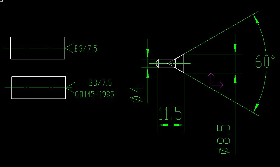

如题,CAXA2007如何对中心孔进行标注。
发表于 2007-5-23 13:32:56 | 显示全部楼层 来自: 中国重庆
可引线标注,不一定要标准标注
发表于 2007-5-23 13:54:52 | 显示全部楼层 来自: 中国北京
发表于 2007-5-23 14:03:28 | 显示全部楼层 来自: 中国广东汕头
原帖由 xgrsx 于 2007-5-23 13:54 发表 http://www.3dportal.cn/discuz/images/common/back.gif
, a  ^3 X! T* w; d0 e2 o, x  a$ n$ q中心孔在图库里有,你在调用的时候把尺寸带上不就可以了吗
. D) n9 E+ L* \* h4 d' M应该是下面这样标注
 楼主| 发表于 2007-5-25 16:43:28 | 显示全部楼层 来自: 中国辽宁盘锦
收到,谢谢楼上各位。
发表于 2007-5-26 07:04:49 | 显示全部楼层 来自: 中国河南平顶山
是应该这样子的,很方便
