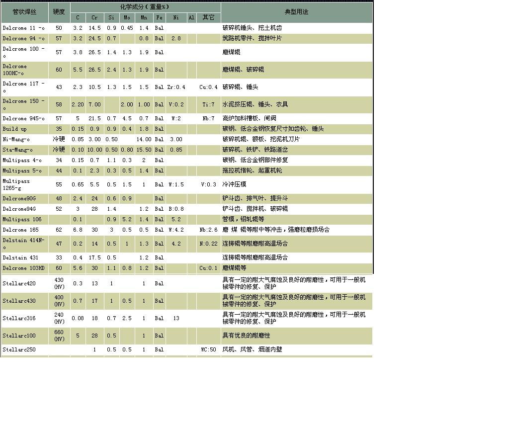

攀钢冷轧工作辊(图1)的工况条件如下:轧制压力2500t,辊颈轴承部位的硬度(50-60)HSD,辊颈硬度均匀性≤4HSD。一般使用3个月左右便由于磨损、颈烧等而失效,常中断冷轧厂流水线生产,造成很大的经济损失。为了节能降耗,提出高其使用寿命,进行了冷轧工作辊强化和修复。
; y6 t9 k- @- \4 |% e; l- ahttp://www.yjrx.com/machine/UploadFiles_3684/200609/20069923921695.gif
( I& w. q" O  y  g* R/ d" ~4 w: o9 }# j9 O' k( M9 Q2 H
1 堆焊方法及材料

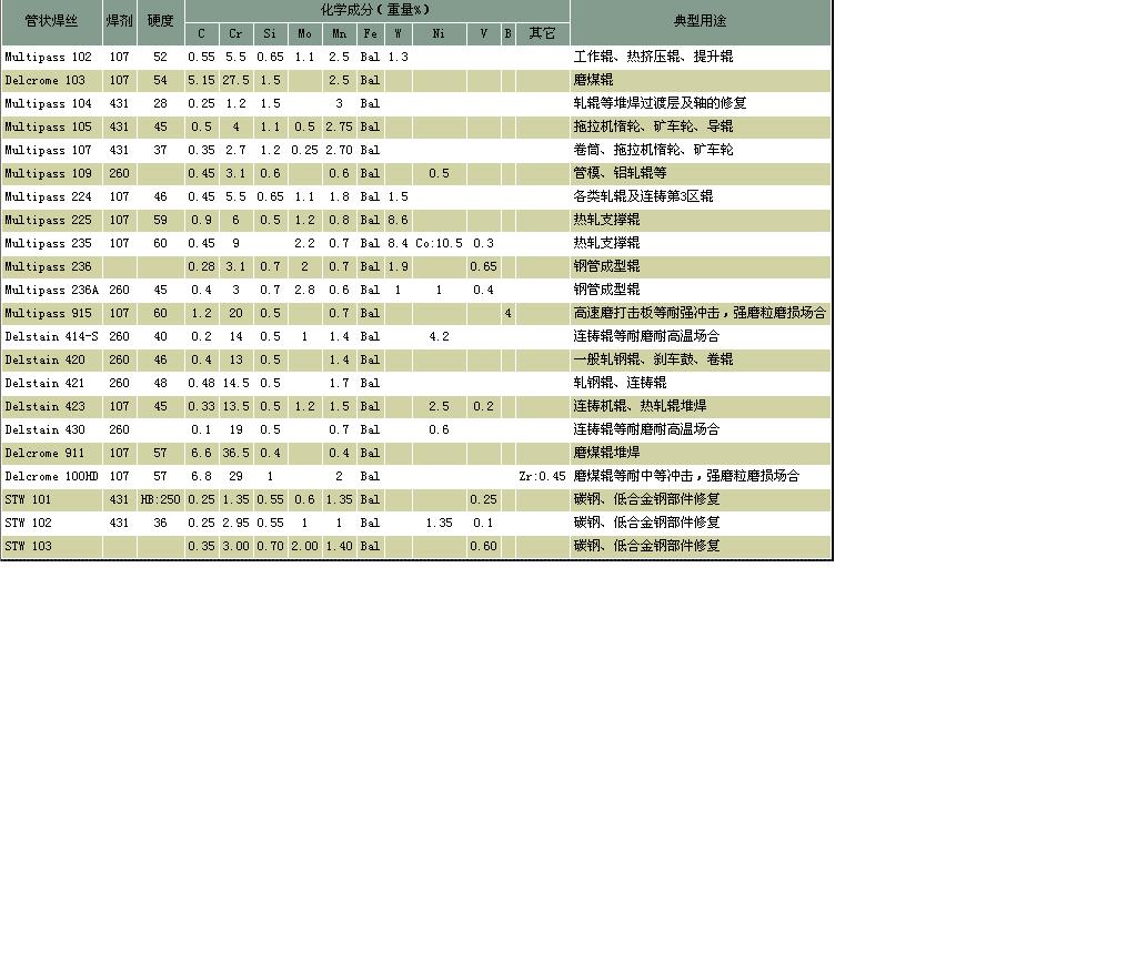

' U& i: F" z6 f+ j9 ^1 B  冷轧工作辊材质为86Cr2MoV,其焊接淬硬倾向极大,可焊性极差。直接堆焊必然会产生焊接裂纹,因此从工艺上采取预热、保证适当的层间温度、焊后及时热处理等措施。采用自动埋弧堆焊,车削去疲劳层,选用具有良好塑。韧性的MuItpass104管状焊丝为过渡层,堆焊3mm后,再利用焊接性较好的MuItpass102管关焊丝堆焊工作层,获得有较好的耐金属间磨损、耐冲击、耐磨料磨损的堆焊层。通过适当的堆焊工艺和热处理工艺从而达到修复和强化目的。; A. S$ r; v( ^. A

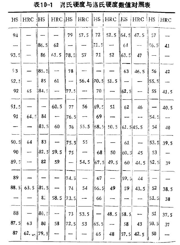

“表面热处理硬度55-60HS”,肖氏硬度HS55-60相当于洛氏硬度HRC41.5-44.5,这样的硬度不可能用来轧制冷轧钢板,楼上提供的好像是篇文章,堆焊的工作层管丝为司太立multpass102,那只能作为热轧工作辊使用,该篇文章有很大问题。
