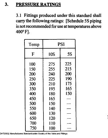

 楼主| 发表于 2007-5-30 08:09:46 | 显示全部楼层 来自: 中国浙江杭州
探讨: SCH与温度的关系
按楼上说法,SCH应包含了温度参数,那在MSS SP-43-1991中,为什么同一个SCH,还有不同的温度等级呢?这个根据什么来选定?另外你的公式"管表号=p/σ x1000",中的σ指的是什么参数?P,σ的单位是什么?能否明示?谢谢

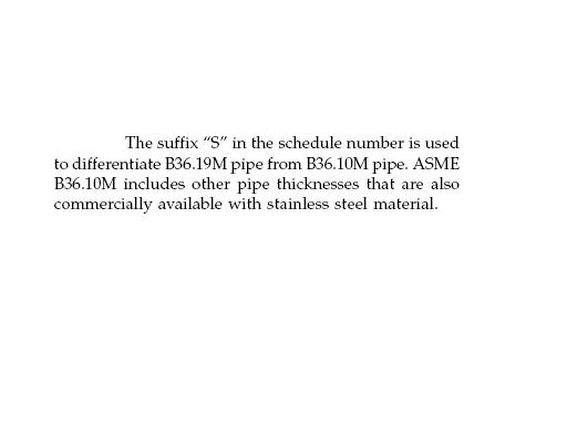

发表于 2008-1-3 23:29:12 | 显示全部楼层 来自: 中国江苏常州
请看标准里的解释:
