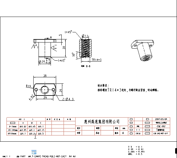

[已解决] 请问TR14*3的丝杆螺母座如何加工?
发表于 2007-5-23 11:04:14 | 显示全部楼层 |阅读模式 来自: 中国广东惠州
公司里面的车工说直径太小,没有办法加工,请问各位大虾,如何加工,还有想问一下有没有T型的丝攻呀,谢谢了!

外面的加工厂报价吓人,要50元一个。我只是先做几个样品,唉!
发表于 2007-5-24 12:09:18 | 显示全部楼层 来自: 中国山东济南
批量生产的话可以用粉末冶金,精密铸造。没见过有T型的丝攻。

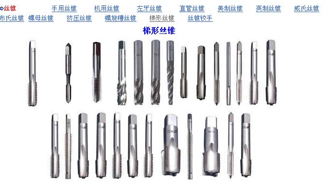

发表于 2007-5-24 16:39:15 | 显示全部楼层 来自: 中国湖北十堰
回复 #4 dingweigirl 的帖子
有T型螺纹的丝锥。
& V6 m( y3 u2 R$ _网上随便一搜一堆啊。

如果批量不大, 我建议使用普通的车床加工内梯形螺纹,但要注意凭我的经验,必须丝杆和丝母配做。否则是不好加工的。即便是加工出来,也不好使。
发表于 2007-8-8 15:11:14 | 显示全部楼层 来自: 中国山西太原
这种母加工并不困难。在普通C615车床上加工,车刀用高速钢刀条(8×8×120)磨制,磨两把刀,一把开槽一把成型。成型刀磨成30°梯形,梯小底不到1mm,大底2mm多(要计算好)。干熟练了大概1分钟1个。$ h! _/ ]1 W3 i  d7 W1 i3 A
当然,若用机用梯形丝锥来攻更快。
发表于 2007-8-8 17:16:57 | 显示全部楼层 来自: 中国福建泉州
市场上绝对有梯形螺纹的丝锥,如果当地的标准工具店没有可以定购,一支这样的丝锥不超过30元.
发表于 2007-8-10 10:50:39 | 显示全部楼层 来自: 中国广东惠州
原帖由 j.chen404 于 2007-5-24 12:52 发表 http://www.3dportal.cn/discuz/images/common/back.gif" s; Q( d$ F7 I$ V2 {& K5 W
磨把小的刀,没有难度的。
. i: m; ]& E; o  s+ g当然是有难度的,刀杆太小,没有强度.左右进刀法都难避免震刀现象.
