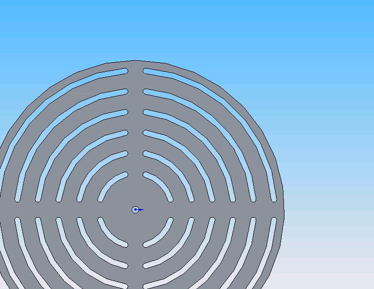

求助,这个怎么简单的画出来,我用阵列,好烦

4 c8 L5 \( v2 Q# J3 d先做1\4圆的,再一起阵列。也不是太烦

里面有个半圆,画圆在阵列感觉比较烦,呵呵
" O; a! G: ~6 j! d% N6 |2 J' x像随形阵列那样应可以?怎么随行阵列

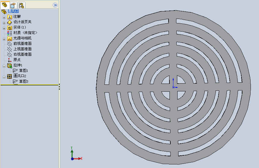

直接用“扣全特征”中的“通风口”特征,一步搞定,根本不用陈列! :) :)
发表于 2007-5-24 22:03:45 | 显示全部楼层 来自: 中国四川成都
有道理,ls的高手,厉害,不过在应用特征的时候,还是要设定参数的

发表于 2007-5-27 15:28:31 | 显示全部楼层 来自: 中国浙江嘉兴
这个符合你的要求吗?用通风口特征做的,二步OK
发表于 2007-5-27 15:33:42 | 显示全部楼层 来自: 中国浙江嘉兴
给你把源文件传上来

随形阵列好像不行啊,通风孔命令挺好的,调整起来也方便;并且还有通风面积

可以看帮助-----通风孔,SolidEdge中的通风孔命令更好用
