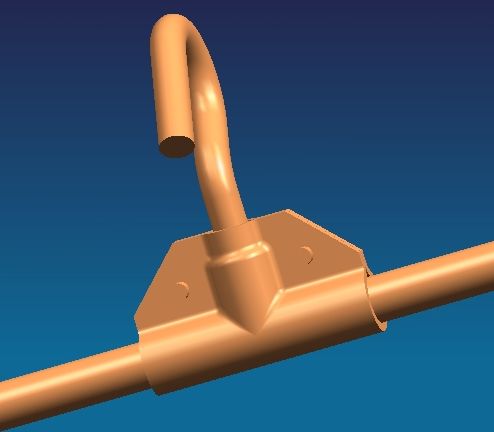

大侠们看看这个怎么加工?
 楼主| 发表于 2007-5-23 15:42:49 | 显示全部楼层 来自: 中国江苏常州
关键是那个夹子一样的东西应该怎么做出来。材料是Q235-A和45

别的部分焊接好之后,象夹子的哪个东西作个摸具冲就冲出来了,看到左右的那两个小点了吗,更加证实了我用冲压做它的可行性

挂钩和夹板都用模具成形,装配时夹板用模具折弯铆合既可.值得注意的是挂钩端部是大小头,它和横杆的外圆尺寸要与夹板成形后的安装圆孔尺寸在铆合后要能夹紧不能松动.(不用焊接)

谢谢WJM0838,还想请教一下:“装配时夹板用模具折弯铆合既可”折弯需用什么设备吗?
