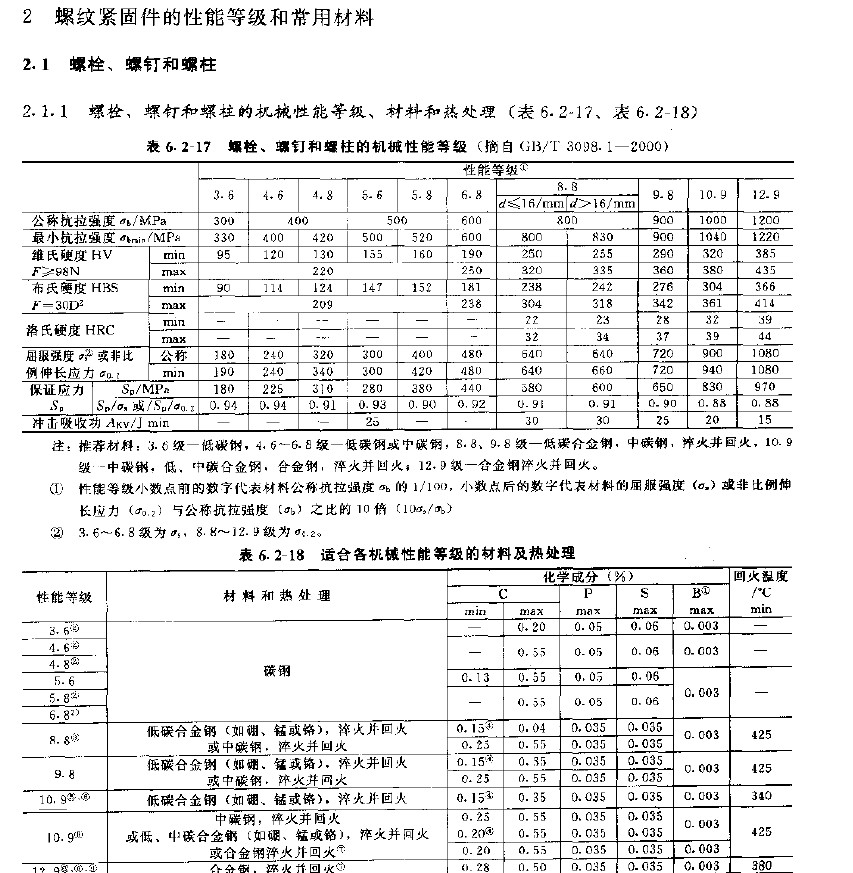

螺栓性能等级8.8级是什么意思

机械设计手册上有 "连接与紧固"章节

主要是对性能的要求,级别越高需要的强度越高。

8.8 级是表示螺栓的强度等级,第一个“8”表示螺栓的抗拉强度应不小于800MPa,“.8“表示螺栓的屈服强度应不小于抗拉强度的0.8倍,即不小于640MPa。

4楼说的对   .8   是屈强比=0.8

螺栓的性能等级的标记代号由“.”隔开数字组成。第一部分数字(“.”前)表示公称抗拉强度(σs)的1/100。第二部分数字(“.”后)表示公称屈服点σs或公称屈服强度(σ0.2)与公称抗拉强度(σb)比值的10倍。 8.8前面的8指抗拉强度为800MPA .后面的8为8X8X10=640, 640就是屈服点
