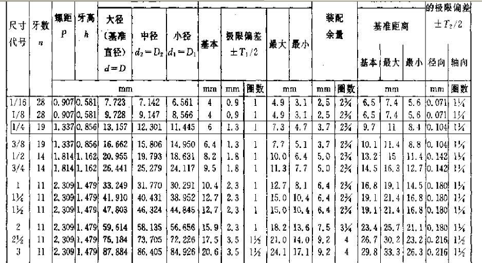

请问有些样本里标的RC1/4换算成mm是多少啊?

你这个是圆锥内螺纹 大径:13.157
发表于 2007-5-23 23:48:19 | 显示全部楼层 来自: 中国北京
给你贴张图,希望对你有用

1. Rc是表示55度密封圆锥内螺纹;) g# c- U5 O$ J1 u* t- p3 v
2. 1/4表示螺纹大小是1/4英寸;
5 D5 E+ A% B; }8 {  @3. 1 inch 英寸=25.4 millimetres 毫米 ;9 s: v  e, q  d# B3 }( ]2 \
4. 根据以下3条即可知道。
