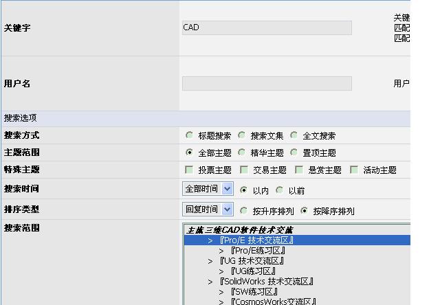

发表于 2007-5-24 08:50:44 | 显示全部楼层 来自: 中国北京
楼主可搜索“CAD”关键字,搜索范围选为“proe技术交流区”,即可看到好多有关这个转换的问题。
