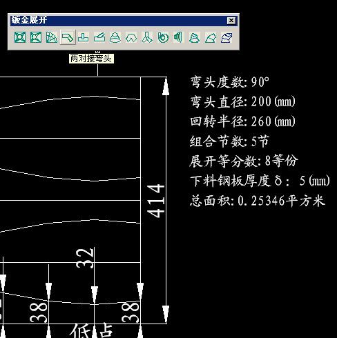

发表于 2007-5-23 22:58:07 | 显示全部楼层 来自: 中国江苏镇江
有个板金展开的程序不知你合适否?
% @( _3 M" p; R# J/ Y0 Z8 Y
) U' d2 G+ Z. ^  [! X7 U看图!需要的话可以传给你!
 楼主| 发表于 2007-5-23 23:15:25 | 显示全部楼层 来自: 中国上海
给我传一个吧 我qq上怎么没有你了啊
  u" u- [, z9 C  U5 j$ U我的qq 179350706多谢了8 z5 h( A3 |, D6 d
' L& F# p* C# E8 ?  t明天师傅让我做这个我得解决啊 * v2 V" U% u9 g, m
我找到一个源程序说明 但是编程序来不及了9 C4 K3 Z0 U2 i( B  i% R, _3 R% X
传上来看看给你

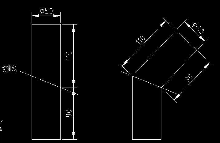

发表于 2007-5-24 09:57:13 | 显示全部楼层 来自: 中国河南焦作
LZ单位做的是什么弯头啊?怎么会先把相贯线先切割呢?那样的话,一个五节弯头就要卷五节管了呀?制做弯头的工艺应该是先把钢板用依据所需管直径算出的周长下料,卷成直管,然后利用样板(也就是LZ说的那个相贯线样板,它可以用放样法、计算法、计算机做图等多种办法画出来)在直管上画出切割线(也是弯头的相贯线)。这样切割出来的管子两边的切口都可以利用到,把其中的一个口旋转180度,再把它们对接在一起就是弯头的其中一道接口了。
★新手★ + 5 技术讨论
发表于 2007-6-2 09:53:00 | 显示全部楼层 来自: 中国浙江宁波
做大直径钢管,是应该先切割的,但切而不断,卷好后断开
