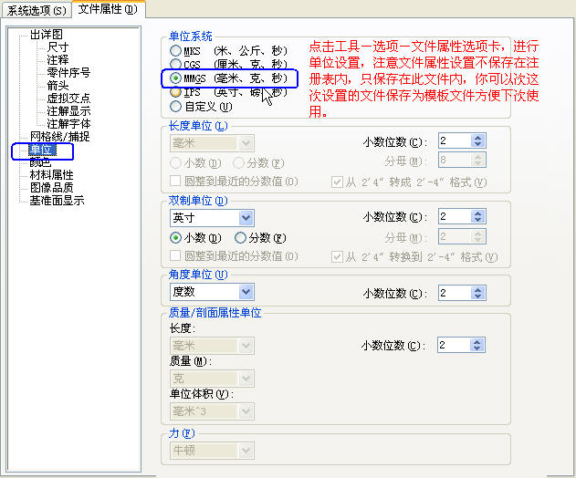

装程序的时候,把基本参数设成了米/公斤/秒,作图的时候才突然想起好多尺寸都是毫米
4 F- v9 V4 b& H2 ~想问问大家怎样才能改过来??
发表于 2007-5-24 07:42:46 | 显示全部楼层 来自: 中国浙江台州
单位可以在文件属性进行修改。
csharp + 3 应助
发表于 2007-5-24 17:40:12 | 显示全部楼层 来自: 中国四川成都
最好在文件属性里修改过来以后,保存为文件模版,以后在建模和出工程图的时候调用这个,要不然
+ ?8 q" a" i- P用系统默认的模版,每次都要改一次,因为这次改的是文件属性,不是系统属性,更改只是这次有效
csharp + 3 应助
