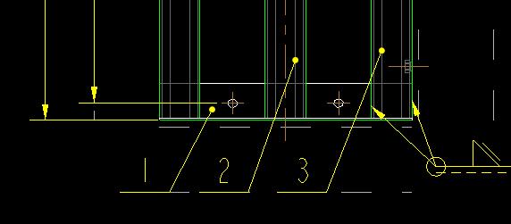

如没有的话,可以自己定义的.你想做成什么样子的都可以.直线型,三角型等.7 w. f! v% z% |6 `4 a
这个是我的,希望你可以借鉴.
, z+ J0 N5 u( z8 n/ \5 a0 @% R 2.JPG 0 ]2 H* ?+ R# N  ^

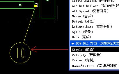

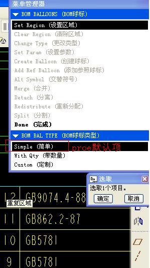

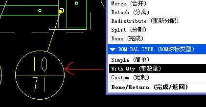

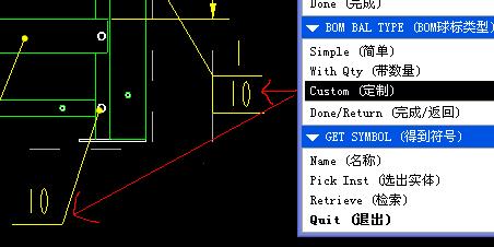

, N7 V, E. q/ }/ S4 Y6 ?9 c" GProe菜单里的球标类型有三种:简单,带数量,定制.4 k! O6 h' {  a. q9 F% o
2.JPG 3.JPG # L3 G) ~8 s2 G- e) p: J
4.JPG 5 p; N! T3 I) n( H* V; x
) p2 X# B) m) o, a4 W' W2 J而我们在创建球标,设置区域时,Proe自动默认指定的就是简单类型的球标.如下图; W$ x* v7 J1 ?$ k9 K( `6 g1 y5 M% ~9 f& p
5 N; T8 Y" {) f+ X) u( G( w+ ?% Q+ E
要将自定义的符号设成默认的球标,我的总体思路就是将Proe自带的简单圆形球标给改掉.1 h0 m. c- }5 T/ W
为此尝试了两种办法:
& p4 z/ M& v# }8 A1.重定义符号.结果无法选取圆形球标.失败,行不通.+ e+ O/ q0 }3 T- d* u, f' p# ~
2.在Proe的安装文件夹中找圆形球标的符号文件,未找到.也不是失败." L4 L9 u% j+ n8 u7 Y
% ~: j9 E! ?8 R* F9 Y6 ~- K
望有心人能共同探讨这个问题.
