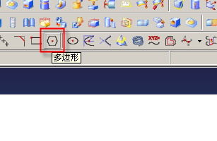

我的怎么没有办法直接画正多边形呢?看书上都是插入------曲线------多边形。我的就没有这个功能!为什么?怎么解决谢谢各位大师

可以在自定义里面调出来。
发表于 2007-5-24 11:07:19 | 显示全部楼层 来自: 中国湖北武汉
就是这个

没有把所有的工具条都找出来呀
发表于 2007-5-26 22:24:46 | 显示全部楼层 来自: 中国福建厦门
在工具条-添加、删除按钮-曲线里面就有

呵呵,可能是你在功能单里面没有调出来吧
发表于 2007-6-4 09:57:02 | 显示全部楼层 来自: 中国山东济南
也可能是没有选择全功能脚色,
发表于 2007-6-19 12:48:50 | 显示全部楼层 来自: 中国浙江台州
没有.要添加的哟......在自定义里面
