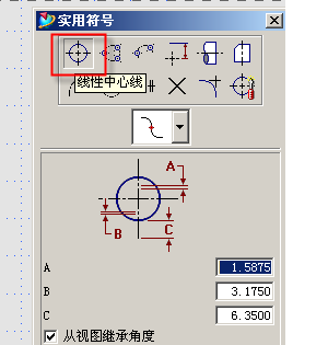

中心孔标注在哪里?好像没有这种符号啊
发表于 2007-5-24 11:09:33 | 显示全部楼层 来自: 中国湖北武汉
是要这个吗??实用符号里!~
 楼主| 发表于 2007-5-24 15:09:35 | 显示全部楼层 来自: 中国浙江湖州
不是这个,是中心钻钻的孔的标注。

谢谢,明天试用一下。符号是事先定义好的吗?

具体点呀,XMCQC兄弟!!!怎么自定义啊?

多谢,多谢,我自己鼓捣了一下,行了,没有你那么复杂,但是仍然很感谢,你是个热心人。
 楼主| 发表于 2007-6-1 11:19:27 | 显示全部楼层 来自: 中国浙江湖州
我用实用工具,创建定制符号,在插入符号中选定制符号
