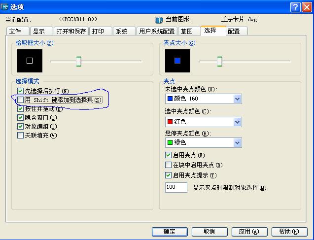

我的AUTOCAD不知道这么搞了一下  以前是可以多选的  现在只能选一次   也就是说 以前用鼠标选择选段  可以把几条线段一个一个的选  现在 鼠标点击一下 选择一个  再点击第二条线段时  第一次选的就不选择了   好烦啊  现在用修剪和延伸的功能都很麻烦  有时都没法剪  郁闷了

发表于 2007-5-24 12:50:05 | 显示全部楼层 来自: 中国山东青岛
选择的时候按着shift试一下看行不行
 楼主| 发表于 2007-5-24 12:52:43 | 显示全部楼层 来自: 中国重庆
原帖由 andyhoo 于 2007-5-24 12:50 发表 http://www.3dportal.cn/discuz/images/common/back.gif
! A; U4 D2 w+ T/ y0 n) m选择的时候按着shift试一下看行不行
/ E# L( F$ N! h3 z9 z, S 恩  按shift是可以了    但怎么可以完全修改啊   不用按shift的那种
/ b3 y* k' N2 K/ `8 M, \谢谢

发表于 2007-5-24 13:08:18 | 显示全部楼层 来自: 中国北京
回复 #3 ztq1556 的帖子
1.工具——选项——选择——用shift键添加到选择集  前的对钩点掉
) ?/ j7 R, p2 X$ P4 `6 H9 g2.%%C输入Φ,或者在多行文字编辑区单击右键,选择直径。# \* @! Y) U' T9 d# G; m
