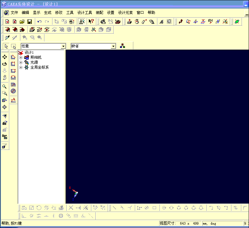

比例缩放前段时间我也增找了好久,后来找到了。
$ T- ~1 K6 B. `0 B2 \2 n2 S关键是要建立实体的包围盒,然后对包围盒进行比例缩放。
$ D( P$ l8 |% I; u& u3 \则实体中各元素就会跟着包围盒做相应的比例缩放了。

谢谢指点,非常实用。
- B6 F# P) a$ A. L" v5 L: v顺便问一下,% o8 f9 k- g( d9 f, F5 G9 y
你的动画是用什么录制的啊

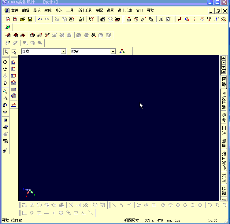

看来此楼的朋友的确是实际操作了,的确是有这个问题,在缩放时过渡及倒角特征的大小不会跟着变,会出现错误的。8 ~% A) O. o6 F7 n$ i
解决此问题的办法是将整个零件“联合”成一个整体,(注意,此操作是不可逆的,只有确保零件无误后才可进行联合,联合后各元素将不复存在,只存在一个“造形”的零件),然后进行比例缩放,则各过渡及倒角特征就会跟着比例缩放了。
