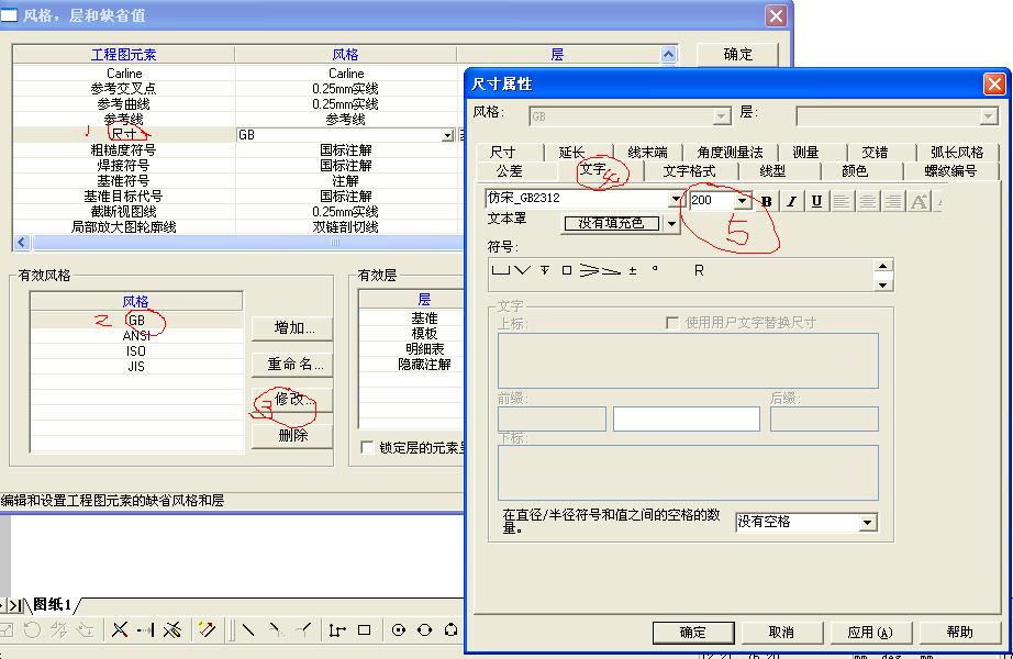

发表于 2007-5-24 17:07:02 | 显示全部楼层 来自: 中国山东济南
回复 #1 iany 的帖子
楼上是作汽车配件的吗?
. y& ]% ?" r  p+ q5 w# U( p, c
- K1 t1 ?! x1 s* @, ^实体设计的二维用起来好别扭阿
, |- F; J( z/ |7 }# _& p' k5 b. S8 T. k( l
! M( y/ a& O: `$ p3 Q4 T3 f2 j2 v我的方法是:4 G# L+ @+ q7 X; {& u5 A2 T
编辑——风格和层——尺寸——“风格——修改——文字”. B/ V, s& s% l, X
. U1 u9 p( b- z  S$ x改好了下次用的时候就可以了
, b9 G: H! w# O& ^不用每次都编辑属性了。
; |/ b, l: d+ o& V( ^  b5 U7 X( f* E( H5 o+ t' p8 g# w9 U
[ 本帖最后由 LIULIUMANG45 于 2007-5-24 17:17 编辑 ]
改后效果
改后效果
参与人数 1三维币 +4 收起 理由
zcp68941125 + 4 技术讨论

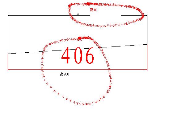

发表于 2007-5-24 17:20:26 | 显示全部楼层 来自: 中国山东济南
高度设为200是为了对比起来看着方便; h8 l. K6 v# m2 w$ ~7 o$ Z6 R
8 L% Q  @4 v3 \: i. p: p( P8 z/ o不用先标后改
) m7 V/ {' M9 T5 w! H4 S: j6 K3 g" Q* o6 p
我觉得这样设定比楼主的两种方法方便些,因为如果尺寸多的话,那样实在是。
