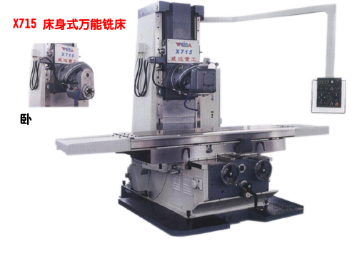

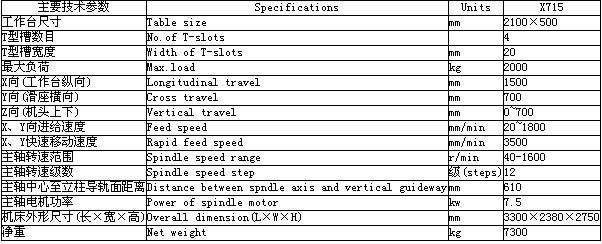

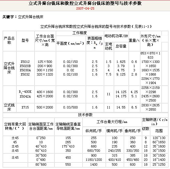

有谁知道X715立式铣床的性能和参数?

谢谢渔樵 〖版主〗,能再说说立式铣床X715主轴的具体转速吗?从25到1250的.再有具体工作台进给量就再好不过了.再次谢谢了啊.
