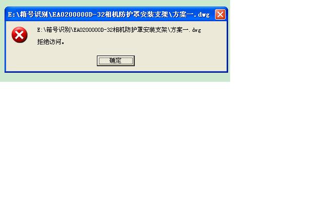

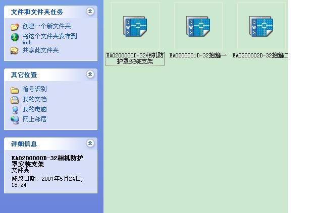

文件夹显示方式为“缩略图”,dwg文件不能预览,如图1,且选择打开程序时出错,不知是什么原因,请教大家!

发表于 2007-5-24 19:07:39 | 显示全部楼层 来自: 中国江苏镇江
是所有的缩略图都看不见?还是只有DWG图形?

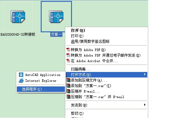

回复 #4 ★新手★ 的帖子
只有dwg文件,图片正常,但会出现图2所示问题。所有的dwg文件均无法预览2 J% f. r& `/ g3 @! h

经过我的努力和各位版主的协助,问题解决,修复安装cad里的修复注册表。
/ t2 r* b+ \% r0 u! p. U/ M故障原因:用360卸载恶意软件,删除了AutoCAD的注册信息,导致失效,谢谢各位热情的会员和版主。
