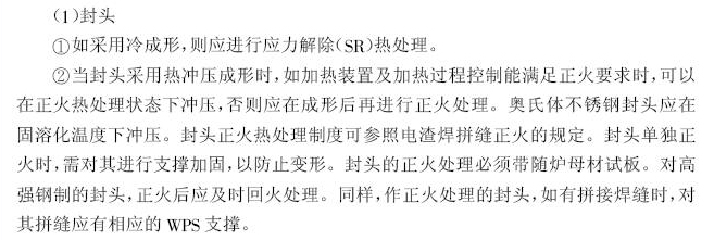

问题如上,如对16MnDR

见附图,摘自,最新压力容器优化设计与制造工艺及无损检测实用手册$ L) ?+ U/ l3 l% p5 G
地址:最新压力容器优化设计与制造工艺及无损检测实用手册

16MNDR材料要求零下46度的AKV冲击试验,根据以往的经验对材料好的板材做个正火就能达到要求。但这种材料是对化学成份和坯料冶炼和轧制工艺热处理都要进行控制才能达到,最好还是做淬火加回火热处理。这样做的把握大一点。
