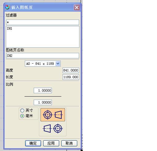

我看过一个贴子,不知是不是在这个论坛上看到的。关于如何设置UG新建文件时默认为公制的问题。现在想找又找不到了,哪位朋友知道能告诉我?多谢!
发表于 2007-5-25 10:59:55 | 显示全部楼层 来自: 中国江苏常州
新建图纸页     出来  “插入图纸页”对话框
发表于 2007-5-25 11:00:49 | 显示全部楼层 来自: 中国江苏常州
就是这个对话框。
发表于 2007-5-25 11:01:35 | 显示全部楼层 来自: 中国江苏常州
附件没上来
发表于 2007-5-27 15:55:28 | 显示全部楼层 来自: 中国四川成都
在"文件"下拉菜单下有一个用户默认设置,可以设置很多默认的东西.% O+ k& k3 c9 P1 L. y
! Z" U' U, h4 r. N( L) k0 S2 s
; b- `4 z$ o: f  ]8 |* L7 o是的,就在那个下面的"drafting"里面,可以找到很多设置,其中一个就是你要的,还有可以默认为一角投影的设置。- S3 S" K" O* Q7 D
