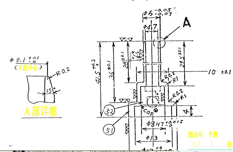

遇到难题了。大家看看。请提些建议.; c0 w8 m* G4 \5 U
材料:0Cr18Ni9.   数量200件。
 楼主| 发表于 2007-5-24 22:31:30 | 显示全部楼层 来自: 中国安徽滁州
图上最大直径是17-0.05。最薄处0.65。还望各位高人指教一下。

发表于 2007-5-25 16:28:56 | 显示全部楼层 来自: 中国江苏常州
先车孔到尺寸,上夹具,车外圆
发表于 2007-5-25 20:49:08 | 显示全部楼层 来自: 中国黑龙江牡丹江
同上 先孔 在车外圆  我想用自做胎比较好 注意控制温度
 楼主| 发表于 2007-5-25 21:06:13 | 显示全部楼层 来自: 中国安徽滁州
我也是这样想的。先车内,后上夹具车外圆。: Y* K& O' A* b% V2 I/ h: J
关键是夹具,除了4.7做成开缝的筒夹,还没想到别的。细想下成功的机会有多大说不准。太小了,后面12MM长怎么办?6 J4 v3 [+ F9 l8 Y. D
最好说说胎具如何做?
发表于 2007-5-25 22:16:28 | 显示全部楼层 来自: 中国浙江台州
涨内径φ13顶4.7可能会成

发表于 2007-5-27 21:31:25 | 显示全部楼层 来自: 中国安徽蚌埠
很简单。/ _7 P/ A$ A% Y$ I* H1 v
1:先粗车个表面及内孔,流0.5左右宇量。
/ G8 |3 k9 c5 n9 d. d* p2:夹17外圆车各小外圆及小孔。
4 X' B5 F( P# @1 I4 e3:夹10外圆车两大孔及大外圆。注意R处的接刀点!!!
发表于 2007-6-18 13:24:15 | 显示全部楼层 来自: 中国北京
我也遇到类似问题,怎么就没有高人来指点下7 y; N; M" v1 y
主要是变形的问题很难解决
发表于 2007-6-21 16:15:23 | 显示全部楼层 来自: 中国湖北随州
1:先粗车外圆各表面,流1mm左右余量。  _* ]  `( o* Q4 ?
2:钻铰各小外圆及小孔。* {9 L  T; }0 G% `# S9 _- c
3:做Φ4.7涨套,在涨套靠近主轴端套一自制活动散顶尖顶φ13孔,精车外圆

发表于 2007-6-24 20:40:19 | 显示全部楼层 来自: 中国黑龙江佳木斯
看下面的可不可以:
/ W7 x8 j( l9 {) Q4 m$ D1,夹外圆,最小孔钻成,"8"孔车成,"13"孔车成,分别平两端面,取总长.0 g9 k: [5 M2 w, C: y7 g
2,做一芯轴,"8"孔定位,上数控车,外圆车成.
