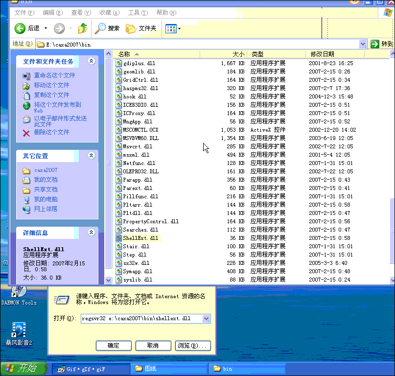

EB2005r4能正常显示缩略图,系统只装EB2007r2不显示缩略图,只好再另装一个2005,感觉非多此一举不可
发表于 2007-5-25 07:43:32 | 显示全部楼层 来自: 中国山东淄博
用regsvr32 命令加载   安装目录\bin\shellext.dll  此文件即可,, \0 G3 @' v7 y% ?9 H# [7 |/ L
如下图中的例字加载命令为    regsvr32 e:\caxa2007\bin\shellext.dll
