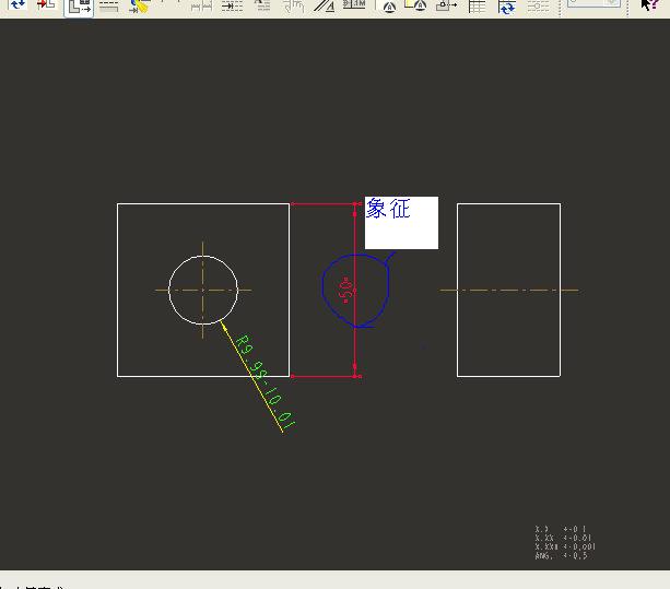

问各位高手,怎样将尺寸标注设置为“象征”特征
发表于 2007-5-27 10:18:26 | 显示全部楼层 来自: 中国广东深圳
刚找了下,没有找到将象型设置成默认的尺寸标注." g; M0 x; g5 A* ~* {, r- @" _5 U- R
但你将tol_display设置成no.也有相同的效果.
发表于 2007-5-27 16:26:43 | 显示全部楼层 来自: 中国江苏南京

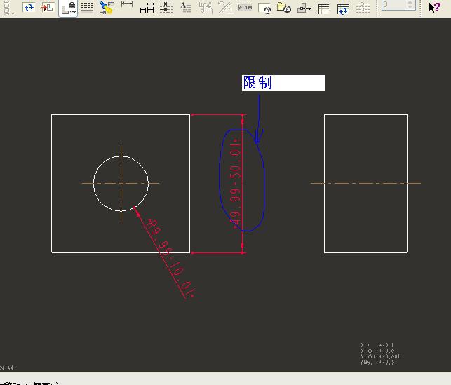

config中把tol_mode设置为Nominal
- z) K0 x: B7 l" @+ b0 O6 H. R; QNominal - 显示的尺寸没有公差。Limits -
& Y/ f2 e; W& [" o显示上下偏差。Plusminus - 显示尺寸为
% E- |+ [+ @8 C( F$ _/ |# |名义尺寸加减公差。Plusminussym - 显
( ~. j9 l; P3 q% _! S示尺寸为名义尺寸并带有单一正公差和* \( u, K. n% G5 Y
单一负公差。
