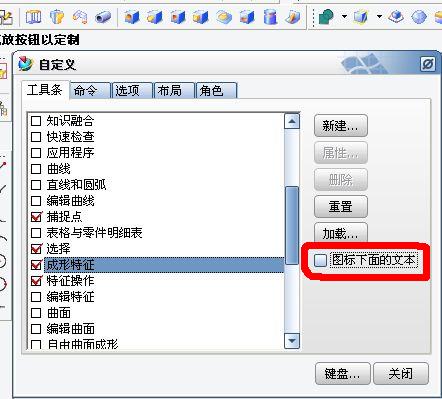

发表于 2007-5-25 12:26:44 | 显示全部楼层 |阅读模式 来自: 中国河北廊坊
我现在在用UG4.0,感觉它的界面不太好,工具条太宽了,占了很多位置.9 {- [. T& m5 z+ F5 \
怎样把工具条宽度改得小点,象3.0那样,所有的功能都能在工具条中显示出来啊?

工具----自定义----在图标下面的文本选项前不打勾就行了

自定义--选项--更改图标大小 改为最小
