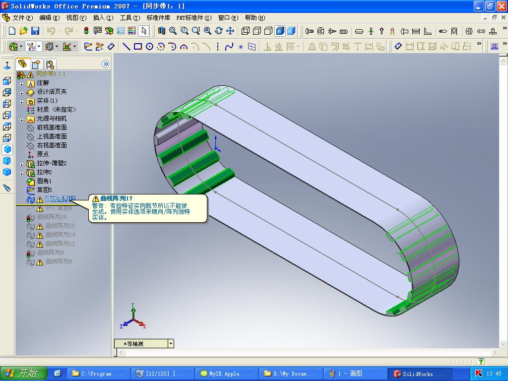

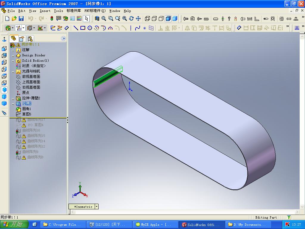

同步带的齿形无法阵列。。各位大侠看图。。眼泪哗哗的。。
发表于 2007-5-25 14:00:29 | 显示全部楼层 来自: 中国陕西西安
把图1的齿坐在切点处!!!

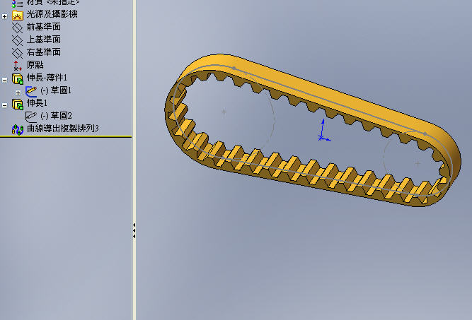

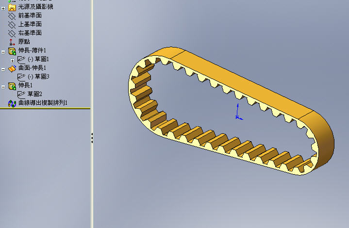

发表于 2007-5-25 14:34:59 | 显示全部楼层 来自: 中国台湾
1個就好
发表于 2007-5-25 14:50:56 | 显示全部楼层 来自: 中国台湾
也可  那封閉草圖
 楼主| 发表于 2007-5-25 14:59:35 | 显示全部楼层 来自: 中国黑龙江大庆
sorry hidingman大侠,没太看明白你的解释,能把你做的东西发上来给我看看么。。

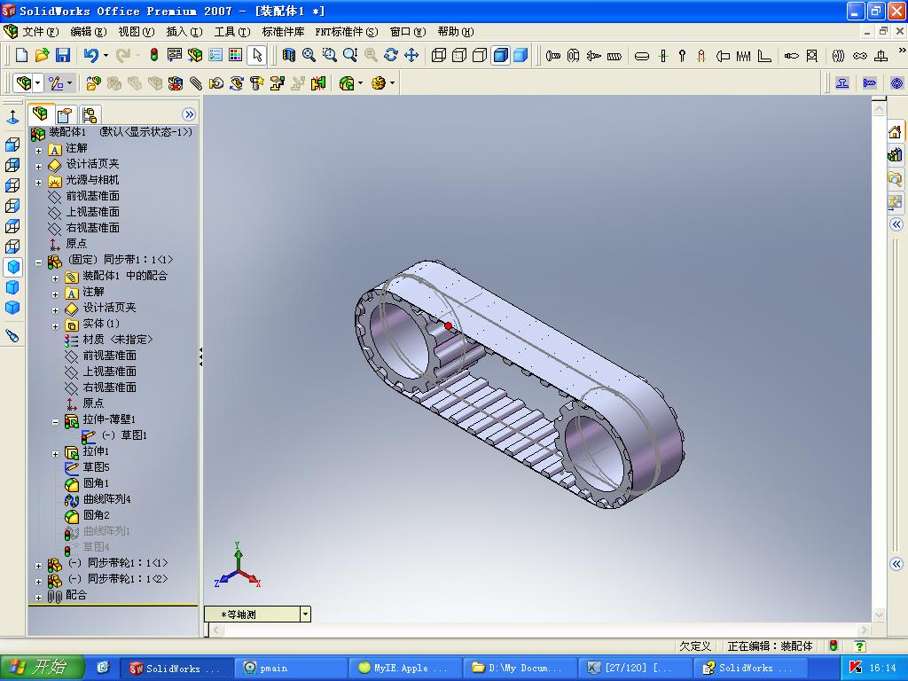

 楼主| 发表于 2007-5-25 16:18:34 | 显示全部楼层 来自: 中国黑龙江大庆
同步带配合问题 望大侠指导
大家帮我看看 最好能完全配合 能进行模拟 如果不行 齿之间的配合也可以
同步带.rar
922.76 KB, 下载次数: 94
发表于 2007-5-25 16:30:00 | 显示全部楼层 来自: 中国台湾
原帖由 wohuangqiu 于 2007-5-25 14:59 发表 http://www.3dportal.cn/discuz/images/common/back.gif* A2 D! y# P, Z1 v- f; r
6 K+ T0 n% r( j) a8 B' a5 w! K
看你不是做好了 titter
发表于 2007-5-25 16:35:31 | 显示全部楼层 来自: 中国台湾
沒辦法 投降 :shy
 楼主| 发表于 2007-5-25 17:36:45 | 显示全部楼层 来自: 中国黑龙江大庆
晕。。顶上去。。不知道高级配合里面的平带配合能利用下么。。小弟新手。。召唤大侠。。
 楼主| 发表于 2007-5-25 17:38:09 | 显示全部楼层 来自: 中国黑龙江大庆
还有感谢hidingman 大哥 帮了我好多忙。。虽然你教我做同步带的步骤我没看懂。。你能不能再仔细解释下。。我现在虽然能阵列了。。但是不能带圆角阵列。。

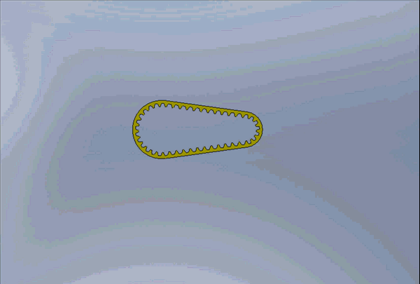

发表于 2007-5-26 19:50:57 | 显示全部楼层 来自: 中国台湾
硬做 不好   用animator
