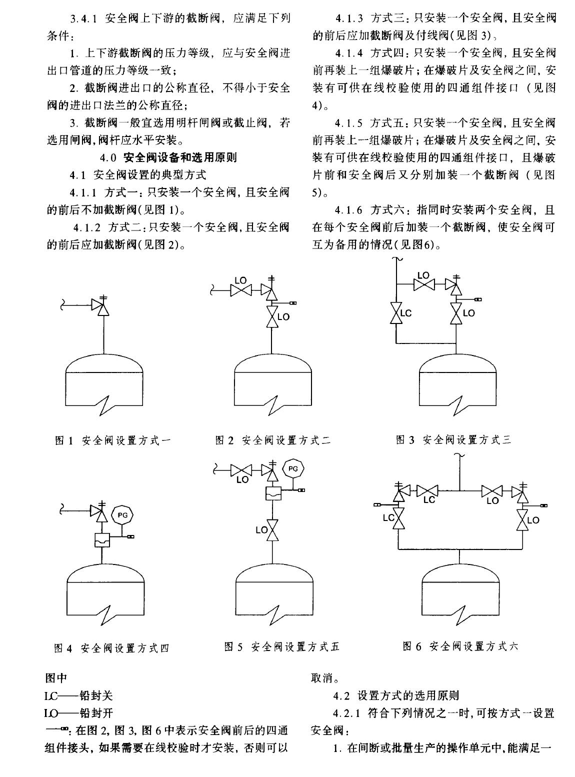

爆破片与安全阀的组合式安装有哪几种形式?各有什么特点?
发表于 2007-5-25 23:33:51 | 显示全部楼层 来自: 中国江苏南京
你可以看看《中国石化集团公司安全阀设置规定》。里面有图解。$ S  n' ~! ]- c& N

4.1安全阀设置的典型方式2 X8 U+ s, H4 W2 A# S+ A
4.1.1方式一:只安装一个安全阀,且安全阀的前后不加截断阀(见图1)。
3 Z1 e5 H# \$ F: z) J7 O! C4.1.2方式二:只安装一个安全阀,且安全阀的前后应加截断阀(见图2)。
; Q0 B0 w8 k7 L3 g: s! W) C3 e( s( {4.1.3方式三:只安装一个安全阀,且安全阀的前后应加截断阀及副线阀(见图3)。
" C' S, t- l5 b  H4.1.4方式四:只安装一个安全阀,且安全阀前再装上一组爆破片;在爆破片及安全阀之间,安装有可供在线校验使用的四通组件接口(见图4)。
4 Y5 E* P( r. u4.1.5方式五:只安装一个安全阀,且安全阀前再装上一组爆破片;在爆破片及安全阀之间,安装有可供在线校验使用的四通组件接口,且爆破片前和安全阀后又分别加装一个截断阀(见图5)。
% x  n# Z& e  g7 M" [3 L4 q4.1.6方式六:指同时安装两个安全阀,且在每个安全阀前后加装一个截断阀,使安全阀可互为备用的情况(见图6)。
) f  O- H3 g1 _图中:LC——铅封关;
; H3 ~% ~9 |, T% J6 h# \        LO——铅封开
" ?& c6 D5 g! Q' J# s2 Y7 ^9 ~               :在图2,图3,图6中表示安全阀前后的四通组件接头,如果需要在线校验时才安装,否则可以取消。

最简单的说法就是一种并联,一种串联

我做过图1、图4、图6三种安装方法的安全阀的设计,通常这几种也是最常见的;安全阀的进出口没有特殊要求尽量不能装阀门,有阀门也得锁开;有固体颗粒或结晶的,容易堵住安全阀的,得装爆破片,爆破片有很多种,API上有选择方法;图6是装在安全要求非常高的罐上,比如甲A类储罐,而且通常两个安全阀的阀门都锁开
