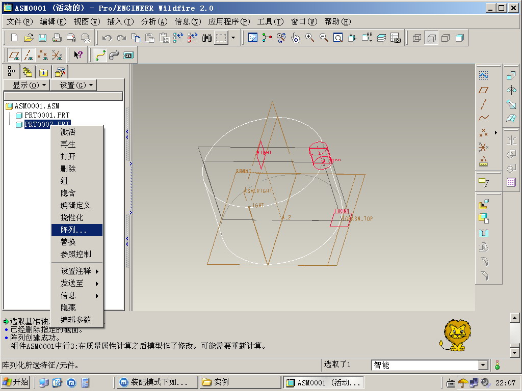

发表于 2007-5-25 22:09:53 | 显示全部楼层 来自: 中国江苏徐州
在子零件上点右键,不就有阵列吗?

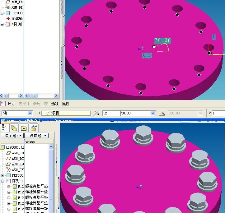

发表于 2007-5-27 09:43:27 | 显示全部楼层 来自: 中国广东深圳
陈列不仅仅只有尺寸这一种做驱动的.但大部分书籍都只介绍这么一种.其它的就需要只自己去尝试了.8 x  Y. e; I9 z$ [( n: p* j
像方向,轴等.4 E4 R2 i6 K6 {  L/ C  D

 楼主| 发表于 2009-5-10 20:21:24 | 显示全部楼层 来自: 中国辽宁沈阳
非常感谢,毕业设计已经用上了,圆周阵列。很好用,很强大。可惜现在不用PROE了。

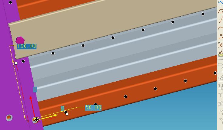

发表于 2009-5-13 12:51:56 | 显示全部楼层 来自: 中国北京
安防螺钉的圆盘孔如果是阵列特征做的" Q$ N" x1 l% p( d& H6 K" s" X- U! v
可以直接选取螺钉----阵列----参照-----确定
xinyazhu + 2 应助
 楼主| 发表于 2009-6-20 23:28:14 | 显示全部楼层 来自: 中国辽宁沈阳
楼上的招数很巧,可惜当年不知道,都是重复阵列的.这回学习了.谢谢
