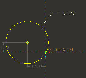

怎样使proe工程图中半径标注的文字显示为水平呢?直径是可以的。如下图所示

你的不是水平的吗?
 楼主| 发表于 2007-5-26 09:03:20 | 显示全部楼层 来自: 中国上海
楼上的兄弟,你说的是直径的标注,而且是在草绘状态下,我想要的。结果是圆弧或者半圆在工程图中文字显示为水平,直径是可以显示为水平的,就是半径搞不定。

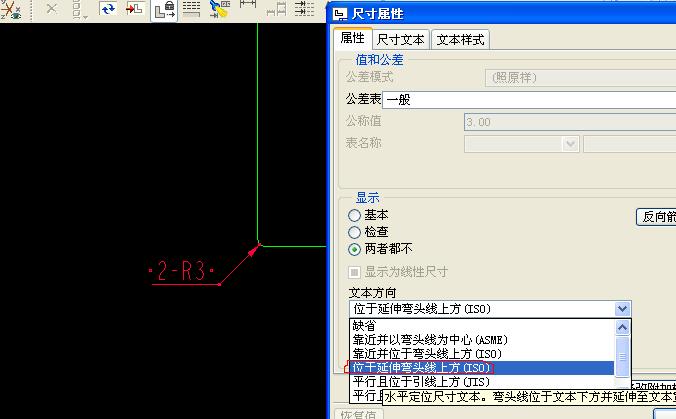

发表于 2007-5-27 09:10:28 | 显示全部楼层 来自: 中国广东深圳
标注后,在尺寸属性里设置文本方向就好了.
. X) T- P# ~6 V7 u4 H1 t+ M! s, `9 I2 N  u

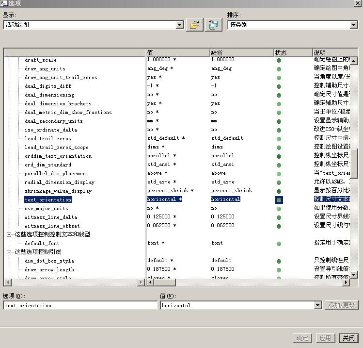

不知是哪个参数设置后可以让proe工程图中所有半径标注的文字显示为水平呢?% z! D# {( V2 s% |
. e; P: c& l2 f/ F顺便提一下,“shuyouai”的图中,“2-R3”的标注是国标所不允许的,半径标注是不能标个数的。

回复 #4 shuyouai 的帖子
原来还有这个选项,以前都没有注意到过...% {2 p  W$ M+ a
感谢~
发表于 2007-5-28 13:26:54 | 显示全部楼层 来自: 中国广东深圳
原帖由 zhrsg 于 2007-5-27 22:16 发表 http://www.3dportal.cn/discuz/images/common/back.gif
& S9 O. `; W) b8 M, T( C不知是哪个参数设置后可以让proe工程图中所有半径标注的文字显示为水平呢?
7 h* X. f1 }4 b# B. G  j5 S
3.0以一的版本.

6樓兄弟,你說2-R3國標不行,那標準的是怎樣的,請指教,因為我們廠一直是這樣標的,謝謝!
发表于 2007-6-4 14:08:26 | 显示全部楼层 来自: 中国福建三明
四楼的兄弟已经帮你解决了吧。我想你也是问工程图的尺寸标注吧
发表于 2007-6-4 19:05:29 | 显示全部楼层 来自: 中国广东佛山
回复 #10 lyz217 的帖子
新国标是这样标注的:2×R3

我这有个国标文件,大家可以试试( n+ h, C0 q3 l9 I" i% D' F
具体使用方法是这样的打开任意一张工程图文件-属性弹出对话框,绘图属性-打开配置文件
4 x- l5 O' I0 O& j然后找到你的国标文件的位置,点选确定,之后一直确定就OK了.: v; I. ]  ?5 r3 W6 P, j; C
不会出现楼主说的问题!

发表于 2008-11-5 20:21:09 | 显示全部楼层 来自: 中国安徽蚌埠
绘图选项里面的,文本方向,水平的,竖直的,平行的
