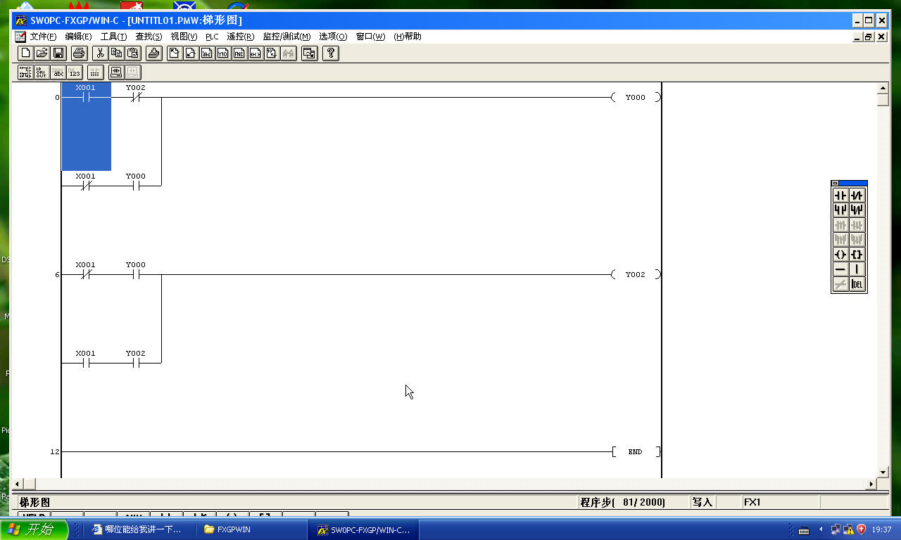

发表于 2007-5-25 22:56:34 | 显示全部楼层 |阅读模式 来自: 中国河北邢台
这是一个单按钮控制电机启停的梯形图与控制程序,哪位能给我讲它的工作过程。先谢了。(我对PLC认识很肤浅,说的详细点)- f& z6 a2 k5 F+ S, V$ L! _

发表于 2007-5-26 18:02:44 | 显示全部楼层 来自: 中国辽宁大连
NJLUHC网友 在这又遇到你,缘分啊。1 a  N8 @+ k; D5 a% F
可以将这个梯形图转化普通逻辑电路,进行分析是一样的,当按钮X0按下时Y0得电,如果松开X0按钮时,X0常开点断开,X0常闭点没及时闭合,Y0就会断电,所以这个回路
! K  B6 p: ^  wX0常闭点下应该并联R0常闭点进行自锁才行。

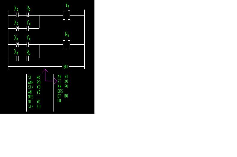

发表于 2007-5-27 19:30:30 | 显示全部楼层 来自: 中国辽宁大连
其实我对PLC认识也很肤浅。用语言说清廷麻烦。
& j" M: q: Q( _' \1 g. Splc 指令系统与普通继电器控制一个区别是,plc 指令系统是顺序执行的,普通继电器控制是并行的。
( _) |3 d- H$ ~2 u$ u% @8 p8 \按按钮时,按钮 的常闭点先断开,之后常开点闭合。
% \  v. K* W& k, J9 K$ I! I, r第二行X0常闭点下应该并联R0常闭点进行(假设为2.5行),第四行X0常开点下并联Y0常开点(假设为5.5行)自锁才行,
4 k1 o. ?7 v( J8 k0 b6 Z/ n
: f2 a4 ]/ H% L- a第一次按钮X0按下时  Y0线圈得电,电机旋转,第二行的Y0常开触点闭合,与我加的那个R0常闭点相连,构成X0按钮的自锁点,这时你可以将X0按钮松开,电机依然旋转,如果没有我加的那个R0常闭点,你将X0按钮松开后,电机就停了。4 K5 @" a: K0 M. U% P; F4 Q
第一次松开X0时,靠第2行X0常闭点和第2行Y0触点维持Y0线圈自锁,同时R0闭合0 T: N: [- M/ l0 k& ]
第二次按钮X0按下时  2行的X0常闭点断开,Y0线圈断开,电机停
$ G7 r5 w2 k* r第二次按钮X0松开时  R0线圈断开,电路复原  准备下一次

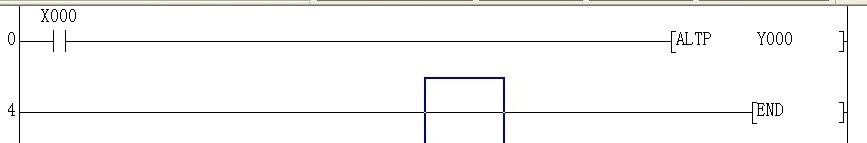

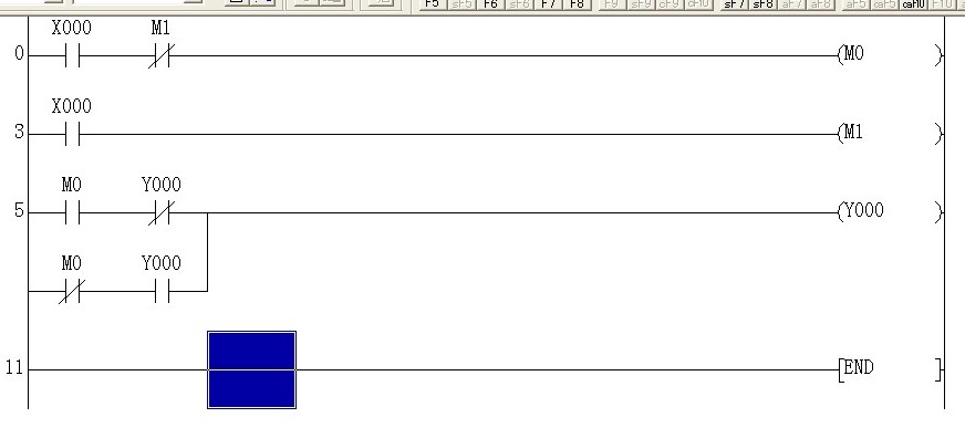

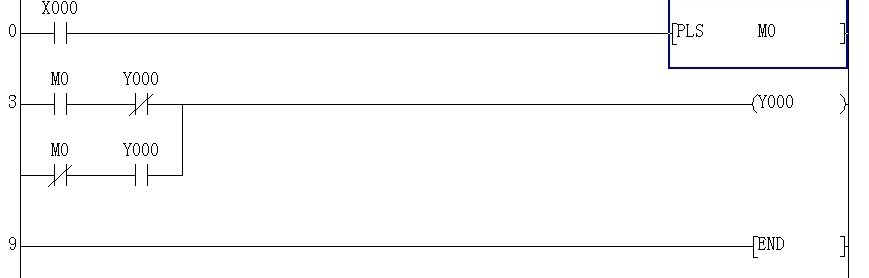

发表于 2007-5-28 14:04:12 | 显示全部楼层 来自: 中国广东中山
编程方法有很多种,但首先一定要搞清楚自己用的是什么编程工具,编程语言的使用虽然有的是一样,但也有不尽相同的,像#6楼用的应该是三菱的GX,但有的人没用过,就不清楚你程序里面的PLS ,ALTP是什么来着,结果就是 然后就是找你麻烦

按奥凯网友说得,我画了一下,现在能理解了,不过能给我说一下具体的程序吗?多并一对触点就不知怎么编程了。
发表于 2007-5-30 19:24:58 | 显示全部楼层 来自: 中国辽宁大连
回复 #8 NJLUHC 的帖子
我只用过OMRON和三菱的,你的是哪家公司的?我不熟悉其指令,仿照写一下:
2 I. W( P& a9 Y) J5 r4 MST   X0
$ ]2 L; y" H$ F, {AN/  R0' x3 F8 G' q& ]
ST/  X05 Z- |7 I. k* o3 x# F2 ~
OR/  R05 `) C; `0 h3 ?
AN   Y0
" I& [; V+ a" F+ L$ M, V+ C$ Q, _' TORS
4 O, k# v/ m" L+ M7 S% ?OT  Y0
; r  E- g( r( k( |( j( HST/  X0 0 B" a4 D3 A3 j9 u3 e7 l
AN   Y03 ^" d$ z& E; E( n4 C% i3 p; Y
ST    X0: }) g+ r! Q6 m. w
OR   Y0
. P$ o- s, c0 w* j. K5 D3 p/ D9 z5 [AN    R0
( V& @0 w3 w* j. c' i) ZORS; t6 y1 N" h" u4 |+ g6 n
OT  R05 ]2 ?+ `" \% C% b
ED
% G, t% H9 B' J0 l9 W/ \9 Q  _2 N
4 q3 a5 u9 D5 I) W* H, ?OR      OR/    代表触点并联      不知其指令代码是不是OR。请NJLUHC先生将两个程序 输入plc中  ,模拟试一下,最好能反馈一下

发表于 2007-6-2 07:31:20 | 显示全部楼层 来自: 中国湖北十堰
其实楼主的程序是没有任何问题的,这是教材中最普遍采用的单按钮电路,适用与任何PLC,只要修改相应地址就可以适应。其它的单按钮程序通常只适用与本品牌的PLC,至于控制原理是利用了PLC扫描原理,既扫描是从上向下扫描,前面的信号动作时后面的由于没有扫描而不动作。这种控制方式是与普通继电器控制电路不能实现的!

发表于 2007-6-2 19:44:49 | 显示全部楼层 来自: 中国辽宁葫芦岛
Snap4.jpg + ]' E3 t  y% z# Z/ G4 o% I
刚才我用三菱PLC了试一下两个程序,两个程序均能实现,以前我用普通继电器用我的那个程序试验过,能实现,用NJLUHC 网友程序没试过。
% G) R- v/ l- D) x4 hzscdy 的图怎样帖上去的?我的不清楚。

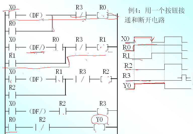

发表于 2007-6-17 15:24:54 | 显示全部楼层 来自: 中国山东烟台
这是在一个教材上看到的,参考一下。这个是用一个脉冲的上升沿和下降沿,没有楼主的简单。

原帖由 奥凯 于 2007-5-30 19:24 发表 http://www.3dportal.cn/discuz/images/common/back.gif
- i$ T* @% j# z4 W7 p6 ~+ n我只用过OMRON和三菱的,你的是哪家公司的?我不熟悉其指令,仿照写一下:
% Z# a2 n+ r5 s0 j3 s3 wST   X0
  U) R8 R2 B9 E8 r& n' g& Z5 yAN/  R0
9 [, v+ P: P, S& [# E. rST/  X0
2 [% P7 |" u2 i8 |$ EOR/  R0; X# e) z& [$ A/ i  w1 q# h3 z
AN   Y0* ?' b7 b& [, x6 j$ \, N# ]5 z
ORS
0 P: z+ L/ r+ o! t/ d, wOT  Y0
. m: L* \! X1 e, @5 a  EST/  X0
- Y; k8 j+ K  Y4 w$ n1 hAN   Y0
' Z' M) F2 _) ]5 CST    X0
( u: t1 s+ t/ i7 Q3 M( m9 s4 n( {' @OR   Y0( J* i& p, \  H7 Q
AN    R0
4 J; H# S+ A6 H8 h  qORS; D( p3 w. Y9 t$ k
OT  R0
4 C! D$ o( v, \9 C8 ^ED7 |' h. C7 y- f$ D- l
' P% f$ R% I/ J5 E" j  x
+ f/ z6 o. K+ l) Z5 _5 `7 U/ M4 v9 x这些在图片带着了,还用仿照写吗,抄下来就行了。

发表于 2007-6-27 01:52:48 | 显示全部楼层 来自: 中国江苏无锡
X0为输入 R0为输出 当X0接通时 Yo为ON' e0 A4 m$ v, [/ h7 b
下一个周期 Y0动合触点闭合 为自锁和 R0 为ON作好准备' v+ [8 ]3 v5 F5 ^2 \; I
XO接通后 然后断开 . Z* ^# ^" C" i% }, Z3 s! w
Y0继续为ON (自锁)6 k7 p2 W# `& {4 o3 a! P
R0这时就为ON+ D: N; m4 N) O6 h* E, E  G
下一个周期 R0的动合触点就闭合 为Y0断开作好准备: @4 O$ ?, b% x( y( Q1 v0 P  `
X0再次接通 Y0为OFF- R1 o4 |( B+ I' F
此时R0继续为ON5 F# z+ j% F* p6 V3 e$ C
X0接通后断开
) I; l. A- ^9 `& A此时R0就为OFF了

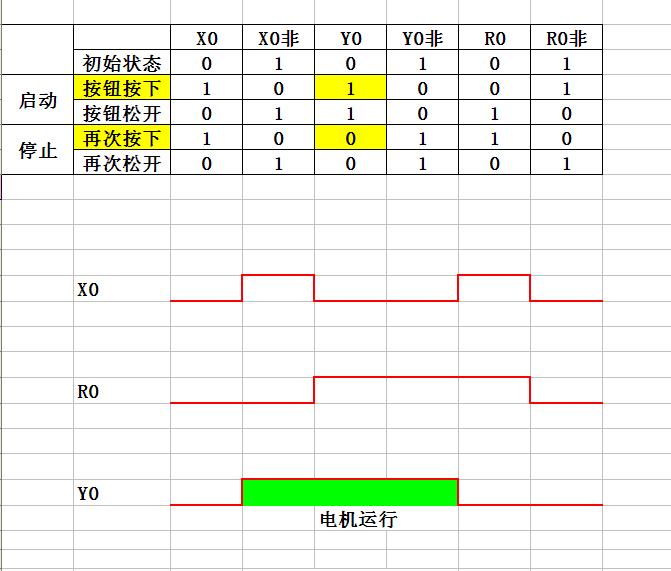

发表于 2007-7-17 20:48:02 | 显示全部楼层 来自: 中国广东肇庆
确实是经典的单键启停程序,我做了它的状态图表,不对请指正.* i) V- S$ d% Q% d
0 z; g' P: U8 F* @: X% ?6 N& x- b
$ S+ t/ G' i0 D' l$ T  R[ 本帖最后由 bigbear_1992 于 2007-7-17 20:50 编辑 ]
