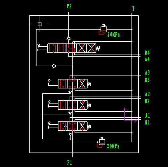

谁知道这种机能的国产多路阀国内谁生产?这种阀汽车吊上应该有应用.

这种阀很多厂家有生产,如四川长江液压件厂等。

国内生产的厂家有很多,宁波液压件厂好像也生产!

四川长江液压和山西榆次都有生产,可在网上查阅一下。

四川长江液压件厂DC系列阀机能符合要求,但价格太贵,山西榆次好象没有符合要求的阀。谢谢大家。
